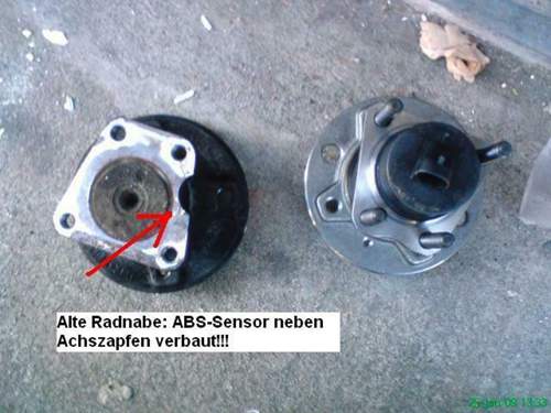

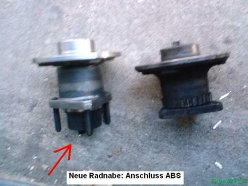

Verursacher war der niedliche kleine Achszapfen,
und dann auch noch der erste Zapfen welcher verbaut wurde.
Kurz darauf hatte man das geändert und diesen gibt es nicht mehr !!!
Schön dachte ik mir... geht ja mal garnicht ^^
Somit suchten wir Schrottplatz für Schrottplatz ab,
auf der Suche nach einem Kadett E mit ABS-Sensor an der Radnabe.
Und ik hatte erneut Glück...
es war ein Lichtblick dieser Kadett Frisco !!!
http://data.motor-talk.de/.../dsc00110-11962.JPG
Er war auch der Einzige von den unzähligen Schrottplätzen.
Bleibt nur noch zu hoffen das die Zapfen im guten Zustand sind.
http://data.motor-talk.de/.../opel-radnabe-hinten1-19332.JPG
http://data.motor-talk.de/.../opel-radnabe-hinten2-19331.JPG
http://data.motor-talk.de/.../opel-radnabe-hinten3-19330.JPG
http://data.motor-talk.de/.../opel-radnabe-hinten4-19329.JPG
Zustand gut und nach dem Austausch lief mein RennSemmel wieder.

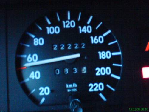

noch ein aufbauendes Tachobild ^^
http://data.motor-talk.de/.../dsc00019-35392.JPG
(Der fährt noch mindestens 4-6 Jahre)

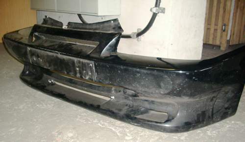

http://data.motor-talk.de/.../frontstossfaenger-9656.JPG
http://data.motor-talk.de/.../heckstossfaenger-9655.JPG
http://data.motor-talk.de/.../schweller-irmscher-9654.JPG
Naja,...
man kann leider nicht immer alles auf einmal haben !!!
Schade eigentlich ^^

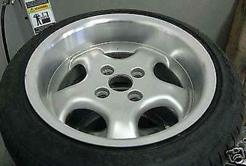

"neue" Felgen...
http://data.motor-talk.de/.../felge-klausi-20459.JPG
Ebay ^^ 291 €
Vorn 8J x 14 ET 35
Hinten 9J x 14 ET 35 (225-40)

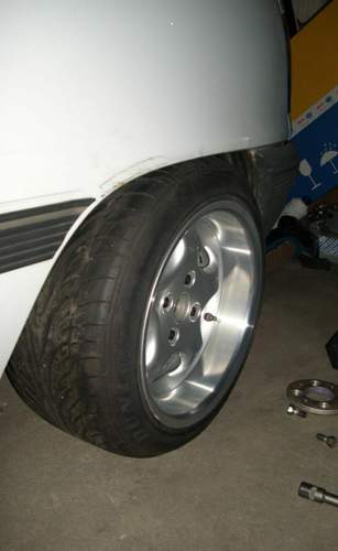

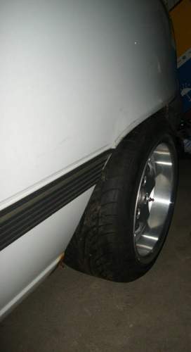

Endlich sind meine Felgen da 😁
Nur leider ein wenig zu breit für hinten 😠
Da müssen wohl die Kanten erst einmal umgeschlagen werden 🙁
http://data.motor-talk.de/.../dsci1783-7417.JPG
http://data.motor-talk.de/.../dsci1781-7418.JPG
naja,...
am Dienstag werden wohl erstmal meine Reifen da sein (195 vorne)
Dann gucken wie was machbar is, und hoffen nicht zu sehr mit den grünen Männchen diskutieren zu müssen.
Eintragung der Tieferlegung, sowie der felgen wird wohl erst anfang nächsten Monats sein 🙄 aber manchmal hat man ja Glück 😉

http://data.motor-talk.de/.../dsci1864-13131.JPG
http://data.motor-talk.de/.../dsci1863-13132.JPG
http://data.motor-talk.de/.../dsci1865-13130.JPG
Wie man auf den Bildern schon unschwer erkennen kann,
sind meine Felgen drunter ^^

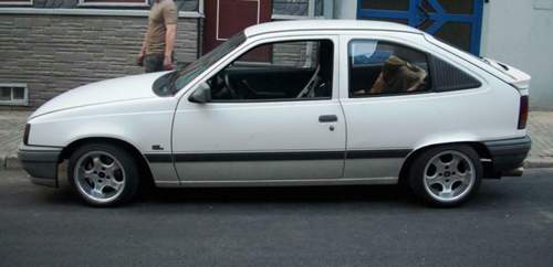

Tieferlegung:
80/30
Ergebnis:
http://data.motor-talk.de/.../dsci1860-3009.JPG
http://data.motor-talk.de/.../dsci1866-3007.JPG
http://data.motor-talk.de/.../dsci1859-3008.JPG

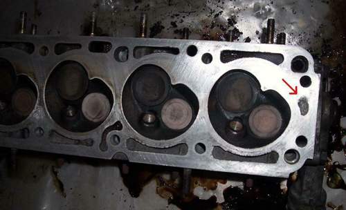

und was für ein herrliches Bild ^^
die Planheit des ZK is wohl nicht ganz ok !!!
http://data.motor-talk.de/.../dsci18521-38018.JPG
Grml... in der Hoffnung das alles gut geht, haben wir dies so belassen !
Und hoffen das mit neuer Dichtung alles läuft ^^

Soll jetzt nich böse klingen
Aber die Radläufe sehen aus wie in der Garage gemacht!
Und mit der Tiefe! hmm
80/30
Ich würd eher 60/60 Sagen!!
Wie gesagt is net bös gemeint!
Aber schön breit siehts von hinten aus!😁
radläufe sind doch ganz ansehnlich...
und für die felgen ausreichend gemacht...
man muss bedenken, ein neues fahrwerk setzt sich erst im laufe der zeit und gefahrenen kilometer..
wenn man die anfangsbilder mit dem jetzigen zustand vergleicht, ist das ergebnis doch schon recht sehenswert..
die basis(rost beseitigen) ist doch nun gegeben.. ist doch das wichtigste..
das andere ist nur die optik und geschmackssache ..
und die ist bekanntermaßen verschieden...
bin gespannt auf weitere veränderungen...
