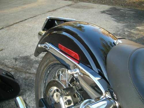

Die Befestigung am Motorrad geschieht über zwei Edelstahlbolzen, die die original Befestigungsbolzen der Fenderstruts ersetzen. Sind die Taschen abmontiert, bleiben also jeweils zwei Bolzen stehen, die etwas kürzer als etwa ein Satz Kellermann Minis sind und eigentlich auch kaum auffallen. Bei Dynas (ausser Fat Bob und 06-08er Wide Glide) muss man leider die Blinker verlegen. Ich habe das Problem gelöst in dem ich die Blinker durch einen Nummernschildrahmen mit integrierten Blinkern und ein Rücklicht mit integrierten Blinkern ersetzt habe. Bei den meisten anderen Modellen geht´s wohl ohne Blinkerverlegung. Wenn man abnehmbare Teile von HD wie z.B. Sissybars etc. verwenden will geht das auch, man muss dann aber den "Docking Point" aus dem HD Kit mit einsetzen, dadurch stehen die Bolzen allerdings etwas weiter ´raus und man sieht sie auch etwas mehr, weil die HD Docking Points zum Teil aus schwarzem Kunststoff bestehen. Die montierten Taschen sizten so, dass Sie ausser den Edelstahl Docking Points nichts berühren, auch wenn man z.B. Achsabdeckungen hat, und sie sitzen bombenfest, klappern und rasseln nicht. Übrigens, das ganze funktioniert auch mit dem HD Wide Tire 180er Kit. Da die Befestigunsplatte im Fender aus dem Wide Tire Kit eh nur die Blinkerkabel aus dem Weg halten soll, und die Blinker sowieso wegkommen, funktioniert die Platte aus dem Befestigunskit (dass man übrigens zu den Taschen dazu kaufen muss) auch mit montiertem 180er Hinterreifen einwandfrei.
Ich habe lange versucht ohne Taschen auszukommen, weil ich den cleanen Look der Street Bob nicht versauen wollte und auch nicht gerne auf Blinker verzichten wollte. Nachdem das Touren mit auf´s Phantom Pad gespannten Taschen aber immer irgendwie Krampf war, habe ich die Taschen jetzt halt doch gekauft. Ich finde sie sehen am Bike so gut aus, dass ich gar nicht weiss ob ich sie überhaupt nochmal runter mache 😁 Aber die kleinen Befestigunspunkte sind so unauffällig, dass das Bike auch ohne die Taschen immer noch unverändert gut aussieht.
