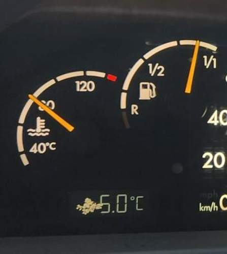

Hallo Zusammen,
Bei unserem S500 Bj. 99 ist das LCD für die Außen-Temperaturanzeige pixelig > ausgelaufen.
Ich würde gerne nur das LCD Display tauschen aber bevor ich das Kombiinstrument ausbaue, zerlege und wieder einbaue und ich nicht weiß ob man die Bezeichnung überhaupt im eingelöteten Zustand sieht, wollte ich euch fragen ob jemand die genaue Bezeichnung für das Display kennt oder ein zerlegtes Kombiinstrument herumliegen hat und ein Foto mit der Bezeichnung machen kann.
Wenn jemand von euch ein defektes Kombiinstrument hat und es selbst nicht zerlegen kann, würde ich es eventuell auch kaufen und dann selber zerlegen und nachsehen.
Da der Fehler ja nichts ungewöhnliches ist, möchte ich so vermeiden, das ich ein gebrauchtes Kombiinstrument kaufe um dann kurze Zeit später wieder ein defektes Display zu haben.
Sollte es für die Temperaturanzeige schon fertig bestückte Tauschplatinen geben, dann freue ich mich über Infos zu Bezugsquellen.
Vorab Danke und schöne Grüße
S500 Bj99 W220
W220 Temperaturanzeige Pixelig

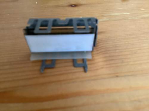

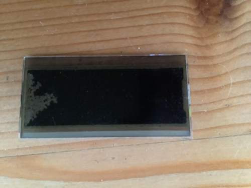

@neuru das Teil ist einfach zu tauschen. Als Quelle gibt es nur die Möglichkeit, sich ein „Bastler-KI“ bei eBay zu ersteigern und hoffen, dass das Anzeigefeld nicht pixelich ist.
Das Teil hat keine Bezeichnung und ist auch nicht gelötet, sondern gesteckt.
So sieht das aus, leider hat meines den gleichen Fehler 😣

Wenn du etwas versuchen willst würde ich an der Stelle wo der Schaden ist das Epoxy am Rand abschleifen und etwas von dem 5CB reinträufeln, eigentlich sollte es sich auf Grund der Kappilarwirkung reinziehen, sollte das zufällig funktionieren wieder mit Epoxy verschließen und auf Ebay nen LCD Reparaturladen aufmachen.
