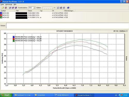

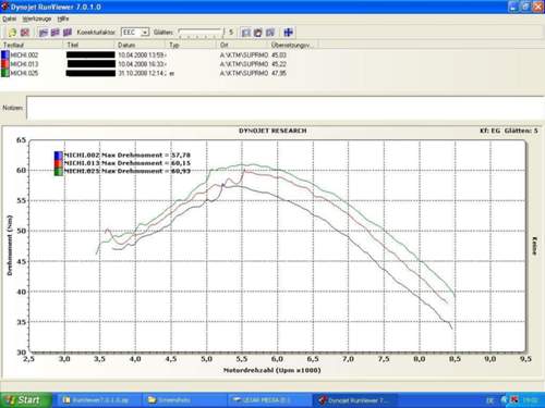

Hallo!
Habe ganz vergessen, dass ich noch Prüfstand-Diagramme habe. Da kannst du mal sehen, was alles nur mit Abstimmen möglich ist.
blaue Kurve: Somm...-Kit
rote Kurve: originale Maschine abgestimmt
grüne Kurve: Acrapovic-Komplettanlage
Aja Maschine: 2003er SXC 625

Das mit dem Originalvergaser Abstimmen höre ich jetzt wirklich zum allerersten mal. Das kann ich garnicht glauben, dass das so viel bringt, aber wenn die Linien stimmen, dann ist das ja schon ein höllen unterschied.
Vorallem, weil der Tuningvergaser ja auch noch eine beschleunigerpumpe hat und den Flachschieber garnix, der zieht die Luft ja nur so durch.
