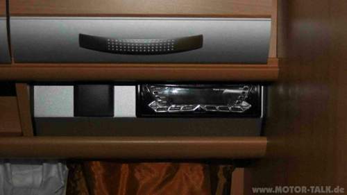

Da ich mir einen neuen WW zugelegt habe, muss natürlich das Autoradio aus dem "Alten" in den neuen wachsen. Dabei möchte ich keine riesigen Lautsprecherboxen verbauen, da mir die Optik dann nicht gefällt.
Da PC-Lautsprecher leicht und vor allem klein sind, und dabei auch noch annehmbaren Klang liefern, habe ich mir überlegt, solche zu verwenden.
Das Problem:
Es sind natürlich Aktivlautsprecher, die vom PC /Discman etc. nur mit schwacher Leistung angesteuert werden, wohingegen das Autoradio 4 x 40 Watt liefert.
Weiß jemand von euch ob es möglich ist, solche PV-Lautsprecher mit einem Autoradio anzusteuern?
Dank und Gruß shorti

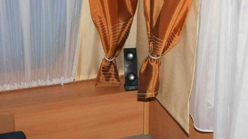

Aktivlautsprecher würden sofort übersteuern, wenn Du sie an den Leistungsanschluss des Radios anschließt. Evtl geht es über den Vorverstärkerausgang. Dann brauchen sie aber zusätzlich eine Stromversorgung und der Verstärker darin ist sicher schlechter, als der des Radios.
In meinem Wohnwagen tut so etwas Dienst: Aufbaulautsprecher .
Die sind hinter den Vorhängen versteckt. Da wird aus dem WoWa keine Disco, aber es reicht.

Habe es ebenso wie Baumi gemacht. Auf einem schwedischen Campingplatz hatte ich den Eindruck in einer Disco zu sein. Für den Wohnwagen und der geringen Schallisolierung reichen kleine Aufbaulautsprecher aus dem PKW Bereich aus.

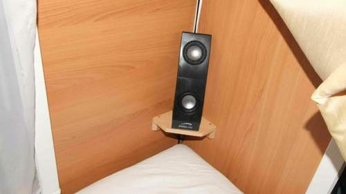

Sooo,
lange hat es gedauert - aber: Ich habe etwas gefunden...
Habe heute bei E-Bay Passivlautsprecher "gekauft". 20,5 cm hoch, 8 cm tief, 6 cm breit, 60 Watt.
Optisch gefallen diese mir sehr gut (siehe Bild). Bin gespannt, wie sie "in echt" aussehen.
Gruß und Dank allen die mit Tipps und Tricks geantwortet haben, shorti
