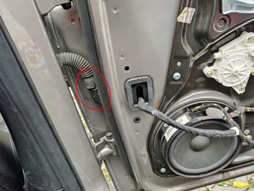

Bei unserem "Neuen" ist einem der Kinder aufgefallen, dass der Lautsprecher hinten rechts in der Türe nicht geht. Ich habe die Verkleidung abgebaut und mir die Box angesehen - dabei ist mir aufgefallen, dass der Hochtöner auch keinen Ton von sich gibt.
Hochtöner und großer Lautsprecher unten gleichzeitig?
Ich habe mir dann die Kabel angeschaut und bei eingeschaltetem RAdio an allen Kabeln die von den Boxen und in die Türe - weiter zum Auto gehen herumgezogen und gezupft - ich hab mir gedacht vielleicht ein Kabelbruch oder ein Wackelkontakt - leider kein Erfolg. Dann hab ich noch den Radio ausgebaut und mir die Kabel dahinter angesehen - da ist mir auch nichts aufgefallen.
Gibt es etwas das euch einfällt, was es sein kann? Gibt es Sicherungen, oder sowas die defekt sein können?
Kann man eigentlich die Kabel messen? Ob dort bei den Boxen auch Strom ankommt?

Wenn dann würde ich die Kabel auf Durchgang messen. Am Radio den quadlock abziehen die Kabel der Lautsprecher abziehen und Brücken und dann vorne im Quadlock das betroffene Adernpaar Durchmessen.
Wichtig wäre auch zu wissen ob ein Soundsystem verbaut ist. Sprich die Leitungen vom Verstärker weggehen oder ausschließlich vom Radio.

Die Steckerkontakte an der Türtrennstelle schon geprüft ?

Hallo Benzländer, ich hatte diesen Teil in der Hand - aber was soll ich da prüfen? Es schaut alles gut aus, ist fest, nichts locker - gut verschnürt. Oder meinst du was anderes?

Ja die Stelle meinte ich, ist die einzige jetzt wirkliche Risikostelle wo es zu unterbrechung aufgrund von korrosion kommen könnte.
Ich würd die leitungen ausmessen auf unterbrechung, dazu brauchst allerding s Schaltplan oder schaust auf die kabelfarben was am Radio rausgeht und an der der Tür ankommt.
Sofern du kein Verstärker dazwischen hast.
Was du noch probieren kanns, die Belegung zwischen linken und rechten Lautsprecher austauschen, wenn der Fehler mit wandert liegts wohl am Radio, wenn nicht leitung.
Mal Fehler ausgelesen? vl ist ja was hinterlegt wegen unterbrechung.

Den Lautsprecher mal ohmmäßig durchmessen. Sollte ein paar Ohm anzeigen und beim Berühren der Anschlüsse sollte es im Lautsprecher knacken. Wenn da nichts ist dann ist der Lautsprecher defekt.

So, mein Problem konnten wir lösen.
Wir haben zuerst alles mögliche gemessen. Den Ausgang vom Radio, Kabel von Radio bis zum Übergang zur Türe, von Tür zu Lautsprecher und den Lautsprecher selbst. Überall keine Fehler. Dann ist mir aufgefallen, dass das Gegenstück vom Stecker, der in der Türe im Blech steckt nur unten eingerastet war. Der obere Teil hing ganz wenig nach hinten in die Türe rein. Wir konnten ihn von hinten raus drücken bis er eingerastet ist. Alles wieder zusammengebaut und voila beide Boxen gehen wieder.
Ich vermute, dass das ab Werk schon nicht richtig drinnen war, anders kann ich mir das fast nicht vorstellen.
