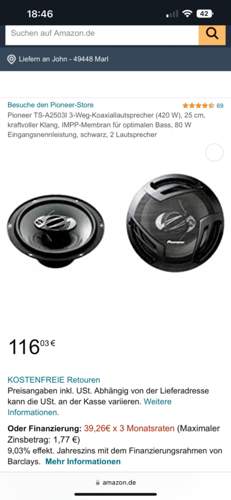

ich zerbreche mir seit Tagen schon den Kopf, wie ich mein Lautsprecher System anschließe. Ich habe eine neue Eton Mini 150.4 liegen. Habe die Tieftöner in den Türen durch Bose Tieftöner aus einem A3 8P ersetzt und hinten in der custom Hutablage zwei Pioneer TS-A2503i 3-Wege Lautsprecher mit 80Watt RMS bei 4 Ohm Impedanz. Ich möchte gerne alle Türen und die Hutablagen Lautsprecher auf die Eton legen. Aber ich weiß nicht genau in welcher Kombination, da ich ja nur 4 Kanäle habe.

Für mich ist immer noch eine Frage 3 Wege Hutablage was für eine? 3 Wege Koaxial, wenn ja und die sind auch 4Ohm und Hintere Türen hast du auch 4Ohm. Dann passt das Parallel schalten Hintere Tür Links mit Hutablage Links zusammen wird 2 Ohm an ein Kanal, deine Endstufe kann locker 2Ohm vertragen. Wenn aber was ich meine 3 Wege Hutablage, kann sein bestehet aus 1X165mm Tieftöner und 80mm Mitteltöner und noch 25mm Hochtöner und dann noch Parralel zu Hintere Tür das ist gefährlich!

Das kannst Du machen wenn es zwei gleiche LSp sind, nicht nur 4 Ohm, auch Leistung und Wirkungsgrad müssen
identisch sein.

Aber der Eton hat doch 4 Kanäle. du hast 4 Lautsprechergruppen. Du schließt einfach jeden LS an einen Kanal und stellst die Frequenzen richtig ein. Es sei den du möchtest alle vollaktiv fahren, dann reichen die 4 Kanäle eh nicht.
GRuß
Jedes LS System ( 2 / 3 Wege System) haben einen Frequenzweiche.
Die Ausgänge von der Endstufe werden mit der Frequenzweiche verbunden.
Die LS werden dann von der Frequenzweiche angesteuert.
