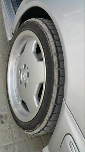

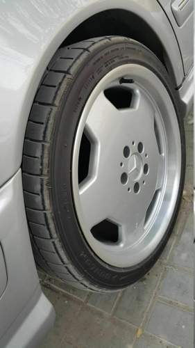

Bei mir geht es zwar nicht um die Geraeuschkulisse, aber um die seltsame Abnutzung der Reifen auf der HA; ebenfalls T-Modell.
Es waere mir wahrscheinlich garnicht aufgefallen, wenn bei uns auf dem Hof nicht so viel Staub gelegen waere, sodass man die Abdruecke and den beiden Flanken der Reifen deutlich sehen kann.
Sieht so aus als wuerde ich auf der letzten Rille fahren; im wahrsten Sinne des Wortes 😁
Das Fahrverhalten ist normal und man spuert auch keine Vibration im Fahrzeug.
LG Werner

Hallo Werner.
Du Rowdy räuberst wahrscheinlich durch die Kurven und nutzt dabei wie beim Motorradfahren sogar noch den Angststreifen 😁😉
Nee nur Spaß. Da lag schon mehr als nur 1mm Staub, oder?
Wie hoch ist der Reifendruck? MB liegt mit den Angaben ziemlich auf der Komfortseite.
