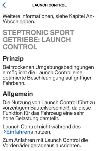

Gibt es bei den F39 mit DKG eine Launch Control?
Wenn man einen ordentlichen Start hinlegen möchte, ist die Pause zwischen Gasgeben und Losfahren schon heftig...
7 Antworten

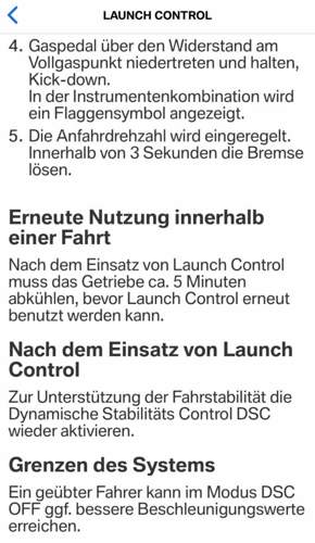

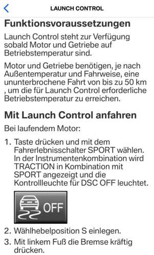

Laut der Bedienungsanleitung vom X2 meiner Frau ja - siehe Screenshots
Wird wohl die fehlende Sportautomatik sein... denn auf die Art hatte ich es schon ausprobiert gehabt.
Ich wollte die SA ordern, aber meine Frau haben die Schaltpaddels gestört :-(
Muss ich wohl die SA codieren

Die Getriebe sind ja 100% identisch, werde es mit der Codierung probieren.

Die Getriebe sind identisch, aber Sportgetriebe hat bessere Software!
