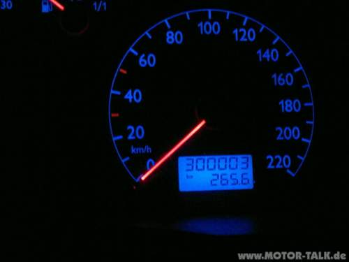

300.000km das freut ein natürlich das die VW Ingeniuere und auch die Fahrer gute Arbeit gezeigt haben!!
weiter so!!!

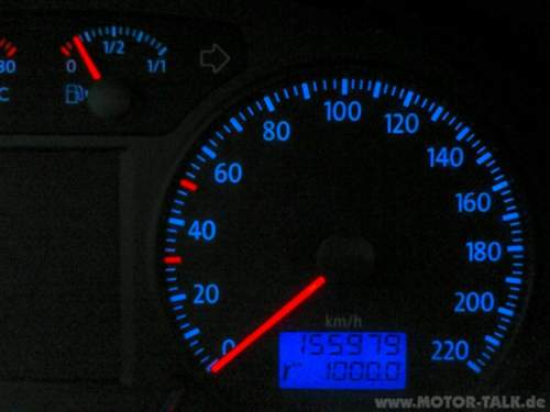

also je nach Fahrweise geht bei mir spätestens bei 1100 km die tanklampe an zuletzt bei 1070 bevor er in die Inspektion ging Strecke täglich 120 km Land.
