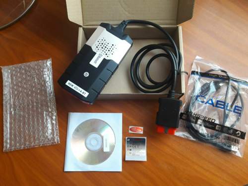

Zum Thema Auslesen : Habe mir aus dem ersten Link von Asterix dieses > https://www.ebay.de/.../352744752599?... Gerät bestellt. Gekommen ist leider eine ChinaFälschung mit selbst gebrannter Installations CD, Delphi Aufkleber zum selbst aufkleben in einem UniKarton... siehe Bild.
Ich wollte die Hoffnung nicht gleich aufgeben und versuchte die Software auf meinem Laptop zu installieren (Win10)... nach 20min erschien ein Inhaltsverzeichnis und sobald man irgendwas anklickt "friert" der Computer ein.
Lange Rede, kurzer Sinn... Keine Ahnung was das sein soll...!? https://www.delphiautoparts.com/.../warnung-vor-billigen-faelschungen

das es für das Geld nur einen China Clone gibt dürfte eigentlich jedem klar sein , das Orginal kostet jenseits von 1000 Teuronen ,
Bei mir läuft es auch auf Win10 , wichtig ist beim installieren , das der Lappi keine Netzverbindung hat und das Virenprogramm ausgeschaltet ist .
Mit der selbst gebrannten CD ist normal .
Klar das vor billigen Fälschungen gewarnt wird , die wollen das Original verkaufen .
MfG

Asterix, is schon klar das für dieses Geld 'irgendwas' kommt nur eben kein Original...
Ich hätte wenigstens erwartet das eine Gebrauchsanleitung beiliegt welche vielleicht auf Deine Hinweise, hinweist ( Netzverbindung, Virenprogramm ).
Kann sein das ich etwas übervorsichtig bin aber bei unklarer Herkunft und dem Gesamteindruck schalte ich kein Virenprogramm ab... ;-)

Normal ist auf der CD ein Video bei
https://www.youtube.com/watch?v=120JlT005ro
Virenscanner können einen Virus melden bei dem Programm , ist aber keiner .
MfG
Wie gesagt, nach dem Einlegen war da war ein Inhaltsverzeichnis mit sechs Ordnern... Jeweils jeden in mehreren Versuchen angeklickt und mein Laptop kam zum Stillstand. Nichts ging mehr stundenlang. Noch dazu lief die CD "Unwucht". Das Laufwerk ratterte.
Hoffe das die Rückgabe klappt.
