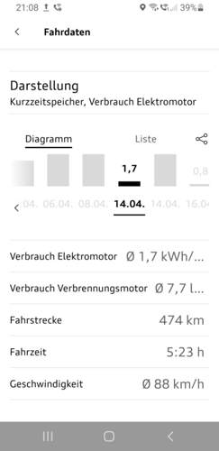

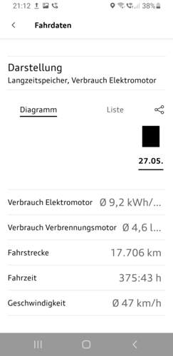

Ich fahre meinen TFSIe seit eineinhalb Jahren.
Mein Langzeitverbrauch liegt bei 9,2 kWh und 4,6 ltr. (Abb)

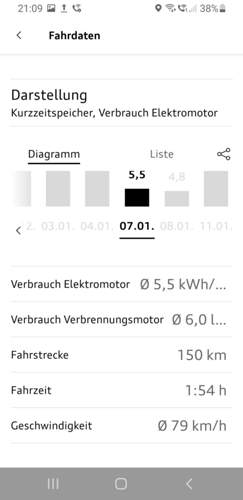

Ich Lade auch unterwegs, wenn die Zeit und Möglichkeit besteht.
Immer noch günstiger als Benzin!
Kurzstrecken immer im EV-Modus.
Bei Langstrecken fahre ich bis zur BAB im EV.
Nach Beschleunigung zur Reisegeschwindigkeit (120-140km/h) stelle ich auf Hybrid.
Das klappt, glaube ich, ganz gut und jeder Motor ist so in seinem besten Leistungsbereich.
Der Hybrid-Modus versucht das auch, ist aber nicht ganz so gut wie manuell. (Abb)

Q3 TFSIe Langzeitverbrauch
Q3 TFSIe Verbrauch 150km mit Startladung
Q3 TFSIe Verbrauch 474km mit Startladung
