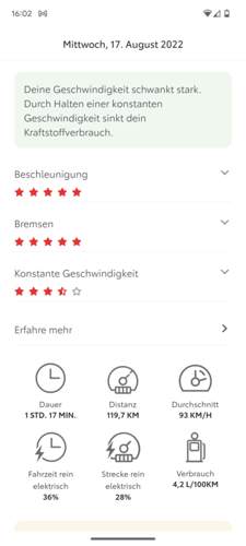

Der Yaris schlägt sich bei 130 km/h auch noch ziemlich gut. Der Motor ist quasi eine kleinere Version des 2 Liter-HSD aus dem Corolla, mit reiner Saugrohreinspritzung (der Corolla hat die kombinierte Einspritzung). Ich poste hier mal den Verbrauch von unseren längeren Fahrten von letzter Woche, hin und zurück (beides Teilstrecken aufgrund von Pausen). Hin war mehr bergab und 125 km/h eingestellt, wenn möglich. Zurück war mehr bergauf und 135 km/h eingestellt. Wir waren auf einem Festival und das Auto daher komplett voll gepackt. Gesamtverbrauch auf der Hinfahrt laut App 4,2 l/100 km und auf der Rückfahrt 5,1 l/100 km.

Screenshot-20220824
Screenshot-20220824
Muss man jetzt auch nicht bejubeln. Bleibe ich zwischen 70-130 km/h fahre ich den 200PS 2.0 TSI mit 4,5-5,5l/100km.
