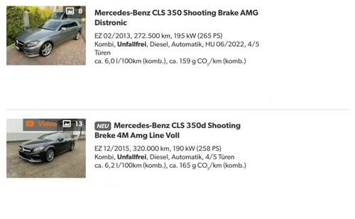

Laufleistungen von jenseits von 300.000 Kilometern tauchen teilweise auch schon bei mobile auf und dürften im Ausland noch deutlich häufiger anzutreffen sein.
