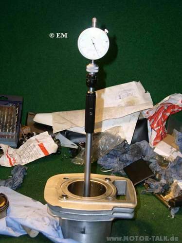

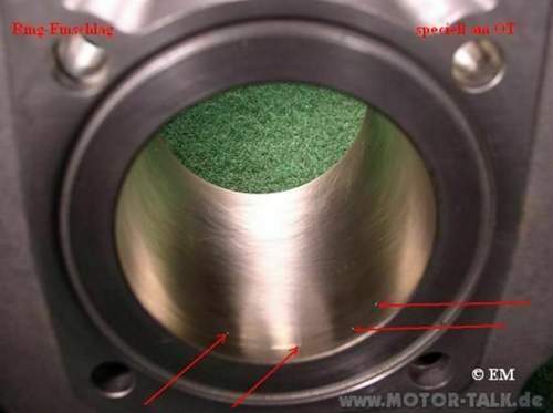

Moderne Zylinder mit Hartbeschichtung leiden eher am Ringeinschlag an den Umkehrpunkten UT/OT, speziell oder verstärkt am OT.
Siehe Bild im Anhang.
Ich habe den gezeigten Liner überhont, sonst würde man die glänzenden Tiefspuren (verursacht durch KoRi) noch besser sehen *.
Ich habe den Zylinder anschließend vermessen,
es waren [außer dem Einschlag] keine wesentlichen Abweichungen, jedoch war er maßlich in der gesamten beanspruchten Laufzone gleichmäßig kurz vor der Verschleißgrenze..

* Dieser Ringeinschlag wird hauptsächlich hervorgerufen durch Dauer-Enddrehzahlen um 12000U/Min dieses Ultrakurzhubers.

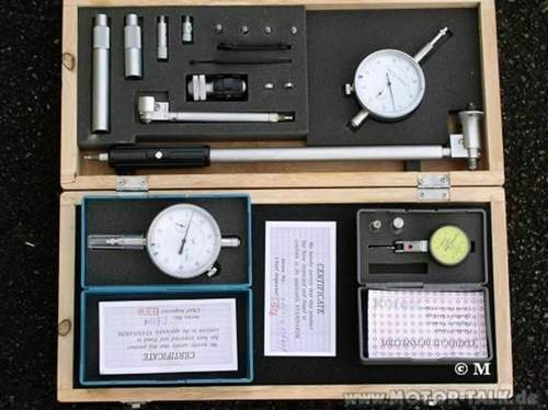

Werkzeug-subito-pupi-1tausendstel-messuhr
Kopie-von-liner-a-honing-grind-3-ring-einschlag-behinn-verschleiss
Verschleissgrenze-ue-15-h-a
