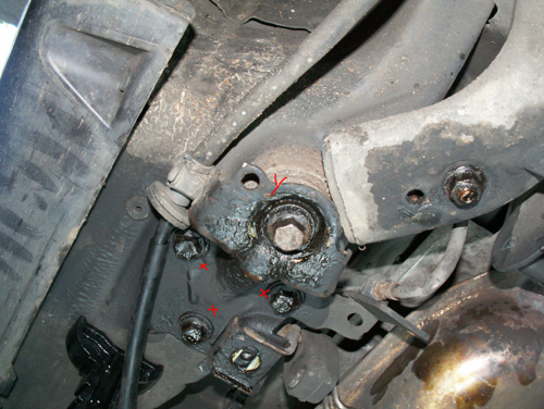

Hallo nochmal, habe heute morgen die Buchsen gewechselt. Ca. 2,5 Stunden Arbeit inklusive rausbohren einer Befestigungsschraube des Alublockes :-( (das sind die besten Arbeiten!!!)...
Die gute Nachricht ist das man die Buchsen komplett tauschen kann ohne irgendeine Achse oder ähnliches loschrauben/aushängen zu müssen. Man muss lediglich die Buchsen losschrauben (ist ja logisch) und die zwei Schrauben vom Querstabilisator auf der Fahrerseite.
Das in vorherigen Poste beschriebne Problem auf der Beifahrerseite ist durch eine Aussparung am Querlenker gelöst... *****5 Sterne für den Konstrukteur falls das absichtlich war ;-)... durch eine Aussparung (siehe Bild mit roter Markierung) kann die Schraube die das Lager an der Achse befestigt gelöst werden werden...
Habe das ganze übrigens auf der Bühne gemacht, das macht die Sache auch deutlich einfacher halte es aber auch für möglich es ohne zu machen (vorausgesetzt man bockt es hoch genug)
Also nochmal kurz zusammengefasst:
1. Die Schrauben für die Alulager lösen und entnehmen (Beifahrer und Fahreseite)
2. Die Schrauben für den Querstabilisator lösen und entnehmen (Bild 2 gelbe Kreise)- Fahrerseite
3. Auf der Beifahrerseite die Schraube die Das Lager mit der Achse verbindet durch die Ausparrung im
Querlenker lösen und entnehmen (etwas Geduld da man hier nur mit einem gekröpften Ringschlüssel hin kommt und nur maximal ca. 1/4 Umdrehung machen kann)
4. Anschließend kann die gesamte Achse rausgehebelt werden und das Lager entnommen werden.

8. Auf der Fahrerseite die Achse mit Querstabilisator soweit raushebeln bis man an die Achsverbindungsschraube kommt. (Hier ist keine Aussparung am Querlenker)
9. Deues Lager mit der Achsverbindungsschraube an der Achse vollständig befestigen, hierbei das Alulager schon richtig halten...
10. Querstabilisator wieder zurück in Position bringen, (nicht erst das Lager zurückdrücken sondern den Querstabilisator, der muss zuerst rein und nimmt dasnn die Achse mit Lager automatisch mit)
11. Querstabilisator mit Schrauben befestigen.
12. Alulager handfest mit Schrauben befestigen.
13. Anschließend sollte man die Lager wieder in der Position befestigen wo sie vorher waren, das kann man evtl. an Abdrücken erkennen.
14. Alle Schrauben fest anziehen (müssten noch 7 Stück sein), Drehmomente habe ich leider nicht zur Hand... einfach fest ;-)
15. Bei mir ist die Spur nach dem Einbau sehr gut, jedoch werde ich sie trotzdem noch einstellen lassen damit ich mir nicht nachher die Reifen hinten zu Schrott fahre...
!!!Wichtig ist zuerst auf der Beifahrerseite wechseln!!!
Alles in allem wirklich eine "einfache" Arbeit, erstaunt war ich das die Schrauben echt gut zu lösen waren außer bei einem Alulager war die Schraube mit dem Aluteil eins geworden ;-), ansonsten so gut wie kein Rost...
Bei Fragen einfach melden!!!

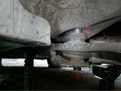

Moin, ich musste auch erstmal wieder nachschauen ... habe aber offenbar keine Bilder bei der rechten Seite gemacht :-/ .
Der Trick ist, die grosse Buchse der rechte Halbachse zu lösen, d.h. also diese 3 + 1 Schraube(n) in Bild1 (x + y) zu demontieren, dann hängt die rechte Halbachse quasi nur noch am Stossdämpfer/Feder - es wird empfohlen vorher noch einen Wagenheber unter die Feder-Aufnahme (also den Teller dort unten) zu setzen, um Stossdämpfer/Feder nach oben zu drücken/zu entlasten; so 'baumelt' das Ganze dann rel. lose und man kann die beiden Halbachsen gegen-/aus-einander ;-) bewegen. Vorausgesetzt die jeweils 2 senkrechten Schrauben sind auf beiden Seiten noch draussen (linkes Neuteil noch nicht festgeschraubt).
Wenn man sich das so anschaut, wäre wohl auch noch die Möglichkeit nur die "x"-Schrauben komplett zu entfernen und die lange Y-Schraube ziemlich weit (uffbasse !) heraus zu schrauben, sodass diese Halbachse damit dann auch noch 'hochgehalten' wird / sich um die Schraube etwas bewegen kann. Kann nicht mehr sagen, wie ich das damals gemacht hatte; aber, wie T5-Power schon sagte -> liegt man mal d'runter, erklärt sich dass schon irgendwie ... und ... "Problem macht erfinderisch" 😉😛

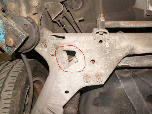

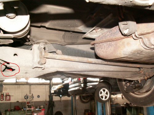

@sj9809 : Klasse; Glückwunsch ! Danke für die Info bzgl. Zugang der einen Buchsenschraube; ist mir nie aufgefallen und steht interessanter Weise auch überhaupt nicht im orig. Werkstatt-Handbuch 😠 !
Dachte erst, ein 95er hätte diese Aussparung / 'Loch' evtl. (noch) nicht ... aber eben danach in Fotos nachgeblättert .... !
-beifahrerseitig-zugriffloch-fuer-schrau
Halbachse-beifahrerseitig-zugriffloch-fuer-schraube-der-inneren-buchse

Und mit welchem Werkzeug bekommt Du die Schraube durch die Achse gelöst? Auf der Beifahrerseite. Habs mit Zig Nüssen , Ratschen und Schlüsseln versucht. Nicht genug Spiel um anzusetzen..:-(
😕 von unten mit einer 18ner Nuss und dann vorsichtig hochklopfen... Die hat einen geraffelten Rand, der sich beim Zudrehen in das Rohr "frisst"
