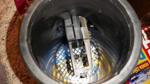

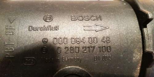

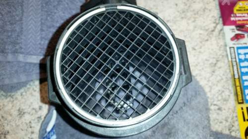

Mein M111 läuft nicht mit abgezogen LMM. Ist das normal?
Ich bin immer noch auf Fehlersuche. Denn der Zweite neue LMM von Bosch läuft bei mir immer noch nicht.
Ich glaube das mein MSG doch mit dem defekten MKB ein wegbekommen hat.
VG Valdi
Ein M111 ist mit abgezogenem LMM-Stecker sogar kräftiger. Das MSG errechnet dann eine Luftmasse aus Drehzahl, Drosselklappenstellung und Ansauglufttemperatur. Um dem Motor nicht zu schaden läuft er ohne LMM bei Teil,- bis Volllast absichtlich fetter..trotz Lambdasonde.

mein M111 E 220 BJ 1994 lief ohne perfekt.
Bin letztes Jahr liegen geblieben und konnte mich gerade noch auf einen Parkstreifen schleppen. Habe dann auf gut Glück den Stecker abgezogen, gestartet und Motor lief super. Habe dann nochmal den Stecker aufgesteckt, gestartet und Motor lief unrund und war nicht zu fahren, also Stecker wieder ab und neuen LMM von Bosch gekauft, getauscht und wieder aufgesteckt und alles war OK.
Da mir der LMM bei Mercedes zu teuer gewesen ist, habe ich durch meine freie Werkstatt einen bestellt. Die zwei Tage bin ich ohne LMM gefahren und konnte keinen Unterschied feststellen.
Musste letztes Jahr auch nach der Aktion zum TÜV und Abgaswerte waren super, hat also auch keinen Schaden angerichtet ohne zu fahren.
