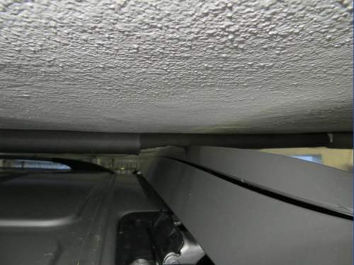

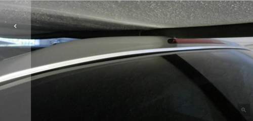

Die Heckklappe auf 75 Grad ausgeschwenkt in einer 2 m hohen Garage ergibt beim kurzen kompakt eine Gesamtlänge von 5,88 m .
Da die Länge der Heckklappe vom Drehpunkt gemessen allein ca, 1,38 m beträgt ist das 90 Grad nach hinten schwenken, bestenfalls in einer 2,05 m hohen Garage erst möglich.
Die Gesamtlänge wäre dann ca. 6,05 m insgesamt.
p.s.:

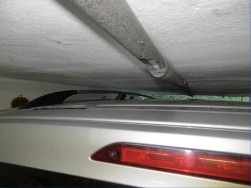

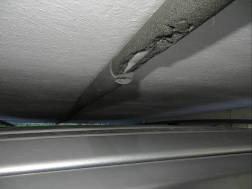

um sich die Lackierkosten der Heckklappe zu ersparen habe ich an der Garagendecke über die gesamte Länge das auf dem Foto ersichtliche "Elektriker-Rohr 16 mm" mit den Heizungs-Isolier-Schwämmen über die gesamte Garagenlänge von 12,80 m angeklipst.
Eine offenstehende B-Klassen -Heckklappe hatte mir vor Jahren beim rausfahren -paar Kratzer im Lack und die verkratzte Chromleiste bereits 350 € Lackierkosten präsentiert.
Problem ist die stark nach oben (10 cm) ausschwenkende Heckklappe durch den konstruirten Drehpunkt.
Sollhöhe zum ordentlichen öffnen sind gut 2,10 m !

Hängt ungefähr 45 Grad nach unten - dann sind die 2,05m ausgeschöpft - durch das Plasterohr mit Heiz-Isolierschwamm bleibt die Klappe sowieso stehen, bzw. wandert wieder nach unten !
Lackierer wird n o c h nicht gebraucht.
Höhe Heckklappe ca. 2,05 m

Zuerst mußt du mal sichern, daß nicht der Lack an der Garagendecke runtergeschabt wird. (sonst 350 € )
Also Schwamm /Gummi / Plaste-Elektrikerrohre in Plasteschellen gesteckt anbringen = preiswerteste Lösung.
Mittels der roten beleuchteten Taste in der Klappe, kannst du Höhe einprogrammieren bzw. Notstopp drücken.
Bei Widerstand /Gegendruck fährt die Klappe sowieso selbst zurück.
Zugang hast du außerdem immer über die manuelle Glasscheibe für kl. Be- & Entladungen.
p.s.:
so bin ich schon 8 Jahre ohne Lackierer ausgekommen.
Außerdem helfen dir die sehr preiswerten Elektrikerrohre & Steckschellen (Durchm. 16 ... 40 mm) um die Seitentüren über Jahre nicht zu entlacken.
