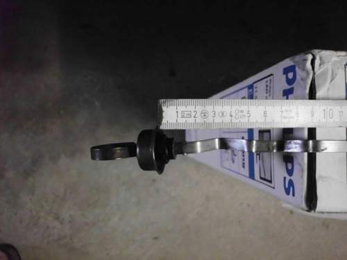

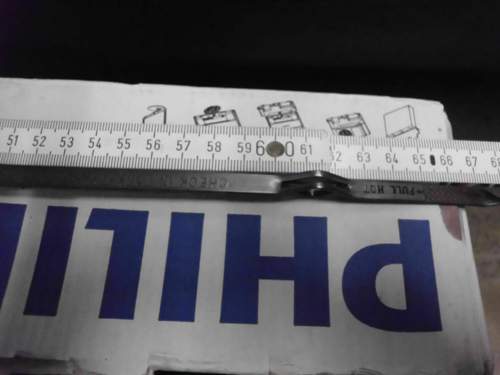

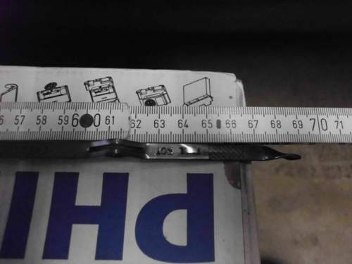

Der Meßstab ist bei meinem TH350 69 cm lang (bis oben, wo der "Einsteckring" kommt). Die Länge des Rohres könnte 42 cm sein....weiß nicht, ob der Zollstock bis ganz nach unten gegangen ist. Ist nicht einsehbar.
Gruss
Stefan
