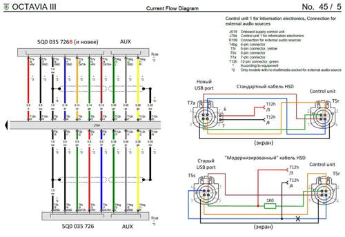

Hallo, läd beim 7er das Handy bei der längeren Variante auch schneller ... da zusätzlich noch +/- verbaut ist ?
Zusätlich +/-
Kurze Variante
2 Antworten
Gibt es eine Beschreibung für das Teil?
MfG kheinz
Die längere Variante wird wohl zwecks Multimedia beim MIB2 verwendet ... hab da auch keine Infos zu, ging mir eher darum ... ob das Handy schneller laden kann , da eben ein zusätzlicher Strom Anschluss dran ist .
Unterschied
