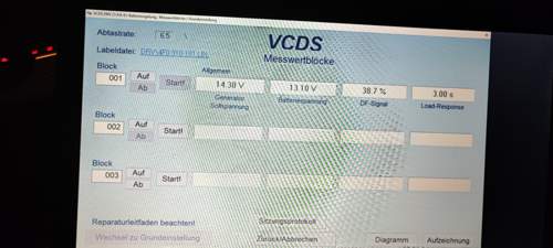

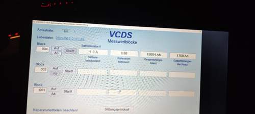

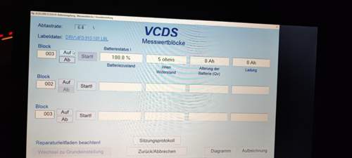

Der Q7 hat die Ladepole im Motorraum. Die Batterie ist aber leider aus Platzgründen denke ich von Audi unter den Fahrersitz gesetzt wurden. Was mir jetzt dümmerweise einfällt ich hab noch mein eingewinterten Audi A8L hier stehen. Eventuell mache ich Vergleichsmessungen der stammt aus der selben Epoche des Entwicklungsstand vom Q7. Unterschiedlich ist nur das es ein V8 Benziner ist. Gestern ein paar Sachen mit VCDS ausgelesen. Übrigens keine Fehlereinträge wegen Unterspannung. Nur ein Fehler im Motorsteuergerät 2 da soll die Glühkerze vom Zylinder 5 eine Unterbrechung haben. Werde die nächsten Monat alle tauschen im Zuge des Ölwechsels. Wie man gute auf den Diagramm sehen kann ist die Spannung bei einer 30 Minuten Fahrt nie über 13,25 Volt gekommen.
