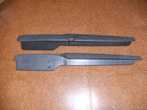

Moin zusammen,
und zwar habe ich folgende Frage.
Passt die LRA auch bei einem V70?
Danke und Gruß
EdePauli

Sieht meiner Meinung nach ehrlich gesagt nicht so aus.
Weil die Ablage gehört garantiert normalerweise nicht dazu.
Scheint auch nich (unbedingt) aus nem 7/900er zu kommen.
Sonderteil ? 200er ?
Sieht eher nach V 40 aus😕
Teilenummer?
schwer zu sagen, weil es gab für die frühen 850er auch mal ne Laderaumabdeckung nach diesem Prinzip. Da hilft wohl wirklich am Besten die Artikel-/Teilenummer weiter...

Genau die Generation 1 der LaRa beim 850 war so aufgebaut. An und für sich müsste es passen wenn es im 850 passt.
Solche Abdeckungen gab es für die allerersten 850 Kombis. Allerdings braucht mal dazu links und rechts unterm Fenster spezielle Formteile, damit die Ablage paßt. Diese beiden seitlichen Teile hab ich hier liegen und würde sie abgeben.
Ob das Ganze auch in den V70 paßt kann ich nicht mit Sicherheit sagen
Gruß Michael
Was heßt hier "allerersten" Kombis? Die hab ich in meinem MJ95 auch drinnen.
Ob es da allerdings mit wechsel der Seitenverkleidung getan ist, möchte ich bezweifeln.
Da sind auf jeder Seite noch zwei Stahlbolzen auf denen die Ablage aufliegt / eingerastet ist.
Ansonsten ein extrem praktisches Teil und um welten besser als nur Rollo.
Unter "allererste" meinte ich bis ca Mj 93, denn mein 94er hat schon die neuere Version mit der Rolle ohne Ablage.
Dann wird es wohl beide Varianten parallel gegeben haben 😕
Die Stahlbolzen sind übrigens an den besagten Teilen dran.
Lara-seitenteile

Ich habe zB die "Nur-Rolle-Ausführung" in meinem 850 drin.
Gerade getestet:
Rolle raus und diese Formteile drangehalten - paßt wunderbar.
Was ich sagen will: Man braucht entweder die Rolle oder die Ablagen-Ausführung und die Seitenteile, dann paßt es (egal welches Baujahr)
