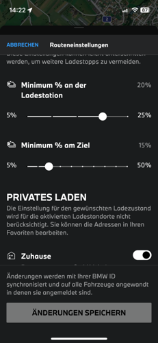

Bin diese Woche eine Strecke von ca. 320km gefahren. Habe im Navi den Zielort eingegeben und den vorgeschlagenen Ladepunkt gewählt. Unterwegs musste ich feststellen, dass ich es bis nach Hause schaffe. Warum will das Navi trotzdem an der bevorzugten Ladestation laden? Bin an der Station vorbeigefahren, er wollte mich auf der Autobahn wieder wenden lassen und zurück zum Ladepunkt, komisch.

Mit wie viel Rest SoC bist du denn Zuhause angekommen?
Kannst du das beim iX3 überhaupt einstellen? Bei den neueren BMW kann man hier den SoC-Wert, bis auf den heruntergefahren werden soll, einstellen.
Ansonsten ist klar, dass er dich vorher zur Ladestation schickt, da du ja nicht leer am Zielort ankommen sollst.

Es gibt leider keine dynamische Routenführung. Er fährt stur zur einmal ausgewählten Ladestation und nimmt auch keine früher, wenn du die ursprüngliche nicht erreichst.
Bin mit 15 Prozent angekommen

Also bei meinem iX3 schaut das so aus. Habe den G08 von 2024. Also je nach Einstellung kann es schon daran liegen.
Minimum Ladestand
@.Mia. schrieb am 28. Juni 2025 um 14:36:15 Uhr:
So ist es, meiner auch aus 2024, funktioniert genau so!
Soweit ich weiß, wirken diese Einstellungen nur innerhalb der App zur Routenplanung. Die Zwischenziele werden dann übergeben und im Auto sind sie nur noch statisch.
Kann ich im Auto diese Einstellungen irgendwo machen?
Was mich auch stört, ist die Übernahme der geplanten Ladestops aus der App wird nich übertragen. Er sucht sich nach dem senden neue Haltestationen.
Im Auto wird immer neu geplant ohne Rücksicht auf die in der App definierten bevorzugten Ladeanbieter. Ich habe das so gelöst: In der App plane ich die Route mit z.B. Ionity als bevorzugten Ladeanbieter. Dann ersetzen ich die vorgeschlagenen Ladestationen durch exakt dieselbe (wird als erste in der Liste angezeigt). Wenn ich jetzt die gesamte Route ans Fahrzeug sende, sind alle Zwischenziele berücksichtigt.
