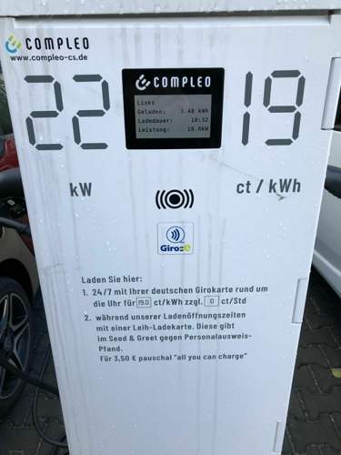

Ich Frage mich, warum vor Jahrzehnten die EC Karte erfunden worden ist?
Am Ladepark Hilden, nähe Düsseldorf wird das System bereits genutzt. Ohne App oder anderen Schnick Schnack. Karte dranhalten, Stecker rein und Laden. Versteht jedes Kleinkind. So muss das.

Wir haben damals nur mit der EC Karte gezahlt. Geht aber kontaktlos sicher auch per Smartphone oder Kreditkarte. Kassenzettel gabs nicht. Konnte am Display abgelesen werden und später dann auf dem Kontoauszug.

Am Ladepark Hilden kann man aber auch eine Karte erwerben und damit an die Säule. Vermutlich bekommt man dann auch eine Quittung an der Kasse.
