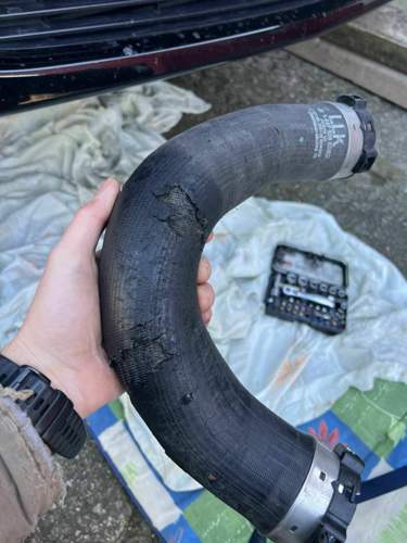

Habe heute mal den Motorraum inspiziert. Dabei ist mir aufgefallen das der Ladeluftschlauch Beifahrerseite vorn vom Ladeluftkühler zum Turbolader hoch siffig ist. Erstaunlicherweise nicht etwa am Übergang zum Turbo oder zum Ladeluftkühler, sondern mittig. Kein Leistungsverlust und kein Fehler im MSG.
Gibt es da ein Problem?

ja das kein Sein. Wie alt und wie viel KM?
wenn du ihn druckst solltest du auch sehen können ob er Risse hat.
Man bekommt nicht gleich eine Fehlermeldung, da muss das Loch grösser werden.
Das Gummi wird halt belastet und gibt nach.
Man sollte auch hören können dass er zischt beim Gas geben.

Servus, den Schlauch kannst du recht einfach selbst tauschen.
Die obere Halteklammer ist am einfachsten von oben zu erreichen, um die LLK-Seite zu erreichen muß der Unterfahrschutz demontiert werden.
Die Halteklammern haben an einer Stelle einen U-Bügel, welcher z.B. mit einem Schraubendreher aus der Vertiefung gehoben werden muss.
Dichtringe hat es tatsächlich nur am LLK, Teilenummer müsste die A0219976545 sein, kostet beim ?? €10/Stk

Wechsel ist recht einfach, 300 Euro bei Mercedes sind nicht angemessen. Wichtig ist das nix in den LLK reinfällt, wäre schlecht für den Turbo.
Man muss natürlich den Unterfahrschutz abschrauben, Rest ist aber easy.
Scheinbar hat ein Marder sich da lang gehangelt und den aufgeschlitzt, der wäre irgendwann geplatzt.

Hat noch jemand die Teilenummer vom Ladeluftschlauch (OM 651) rechts? Bei mir hat auch der Marder zugeschlagen.
Alles zerfetzt und verölt, erstaunlicherweise kein Leistungsverlust und keine Fehlermeldung.
A4475280382

Da hat der Marder schön zugeschlagen….. Hat da jemand einen Überzieher parat? Ich will nicht aller paar Wochen das Teil wechseln müssen.
05f76baa-e606-48c5-b9bf-3835ff0ff742
Tip: Großzügig selbstverschweißendes Isolierband drüber wickeln.
Ja, das ist eine Bastellösung.
Nein, das sieht nicht professionell aus.
Und nein, dafür gibts auch keine Garantie...
Grins, genau das habe ich bereits getan.
@escalator - wer in seiner History Trabbi, Schwalbe und ETZ stehen hat, bei dem bin ich mir fast sicher, daß er eine schnelle und unkomplizerte Lösung realisieren wird :-)
In der Schweiz ist das zum Glück in der Versicherung enthalten, ohne dass man in den Prozente steigt.
Ich hatte aber nach der Reparatur direkt einen Mader-Schreck (Ultraschall) verbaut.
Danach war Ruhe. In den MP wird direkt wider einer installiert, sobald wir sie haben.
