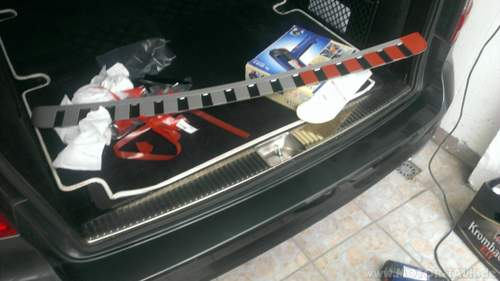

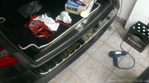

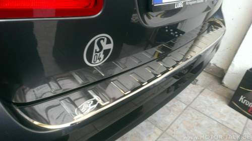

Also ich hab am WE Ladekantenschutz und Türgriffschalen von Schätz verklebt. Einen Gaskatalytofen zwei Stunden in der Garage laufen lassen und dann kurz vor der Verklebung Blech und Kunstoffteile am Fahrzeug auf gut 40 Grad erwärmt. Hat wunderbar geklappt und das Ergebnis kann sich sehen lassen.
Ich bin übrigens von den Türgriffschalen begeistert. Eigentlich sollten die nur die Kratzer im Lack bedecken, welche meine Holde mit ihren Ringen an den Händen in den Lack der Griffmulden hinterlassen hat. Aber ich finde die Dinger sehen sogar richtig gut aus.
(siehe Bilder)
Ohne Ladekantschutz
Mit Ladekantenschutz
Mit Ladekantenschutz Nah

Toller Aufkleber an deinem Auto😁😁😁😁😁

Der Griff muss zur Montage bei abgeschlossener Tür angehoben werden, da er sich sonst nicht montieren lässt. Darunter geht nichts, die Griffschale geht nur bis an den Griff heran, aber ohne das Anheben würde er sich nicht montieren lassen. Auf der Rückseite sind auch diese 3M Klebestreifen, genau wie auch am Ladekantenschutz. Da habe ich aber keine Bilder von. Die Teile waren in einer halben Stunde incl. vorwärmen mit dem Heißluftfön montiert. Im Sommer wär das wohl in 10 Minuten passiert.

Ich sehe, bei dir passt der Ladekantenschutz sehr gut und du hast auch das AMG-Paket.
Ich hatte mir den auch bestellt (bei Kunzmann) und wollte den montieren und hatte den Eindruck, dass die Passform einfach nicht stimmt. Der Schutz war nicht breit genug, sodass die hochstehenden Ecken nicht anlagen. Wie war das bei dir, lag das gut an oder musste man da stark drücken ?!

Also bei mir passt das wie eine Eins. Ich kann gerne noch mal eine Nahaufnahme machen. Ist aber auch nicht von Kunzmann.
