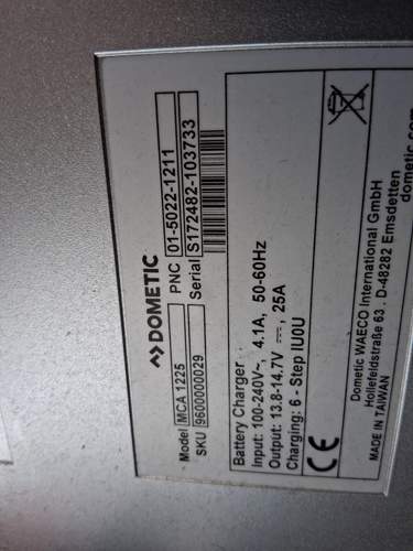

Das Dometic Ladegerät schaltet zwischendurch einfach ab. Wenn ich dann den Landstrom mit den Sicherungen aus und wieder einschalte, lädt es wieder eine Zeitlang. Bis zum nächsten Abschalten. Das Gerät ist 5 Jahre alt und im Fiat Kastenwagen unter dem Beifahrersitz verbaut. Gibt das Ladegerät langsam den Geist auf oder kann das such an Spannungsschwankungen liegen. Stehen zur Zeit in Italien und kann die Spannung nicht nachmessen. Über die Lichtmaschine laden die Batterien, Solar kann ich erst morgen sagen.

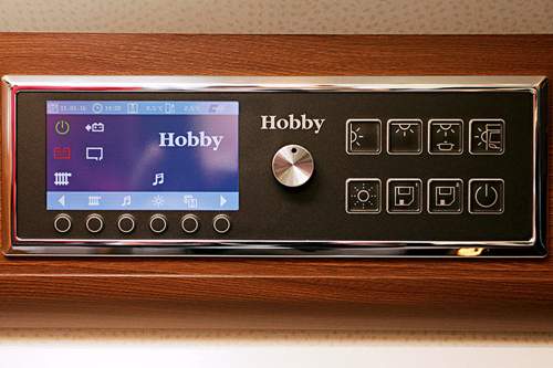

Jetzt ist ein neues Problem aufgetaucht. Hängt an Landstrom, zeigt aber im Display an es wird über Solar geladen.Geladen wird aber. Sonst sind alle Funktionen in Ordnung. Auch alle Ladevorgänge. Über Lichtmaschine und Solar zeigt er richtig an. Also ist praktisch nur das Symbol für Landstrom nicht richtig. Hatte auch schon ein Tag Stromlos, keine Änderung. Was kann man machen. Ein neues kostet 300 Euro.

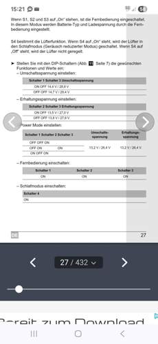

Ich nehme an Du hast ein separates Solarladegerät.
Wenn dieses auf eine höhere Spannung als das Netzladegerät eingestellt ist, dann kann es sein dass das Netzladegerät beim Erreichen der eigenen Absorptionsspannung und der Absorptionszeit auf Ladeerhaltung umschaltet, was dann aussieht als wenn es nicht mehr laden würde. Es muss dann die Batteriespannung etwas unter die Ladeerhaltungsspannung sinken damit es wieder einen neuen Ladezyklus startet.
Schaltest Du das Ladegerät aus und wieder ein beginnt ein neuer Ladezyklus der aber dann auch wieder endet wenn die Abschaltbedingungen erreicht werden.
Für mich sieht das nach normalem Verhalten aus. Verhindern könnte man die frühzeitige Abschaltung wenn das Solarladegerät auf eine etwas niedrigere Spannung eingestellt wird. Das macht aber keinen Sinn wenn man die Solarenergie priorisieren möchte, und Netzladung nur als Backup nutzt, wenn die Sonne weniger scheint.
Sinkt denn die Spannung der Bleibatterie unter 12,8 V wenn das Dometic Ladegerät sich deaktiviert?
