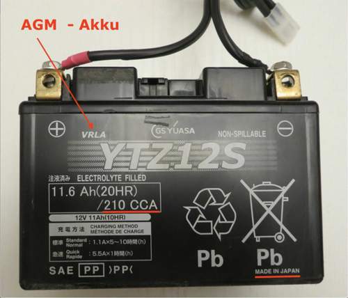

Danke für die Info. Aber ich kann deine Bild mit hinweisen wenig nachvollziehen.
Das ist z.B. die originale Honda SH300 Batterie
Das ist keine GEL - Batterie ... siehe VRLA = AGM
p.s.:
der richtige Ladestrom für eine Blei-Batterie beträgt immer 10 % der Nenn-Kapazität.
d.h. deine Batterie ( 4,5 Ah ) sollte mit

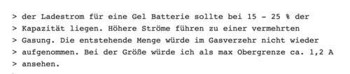

Hier noch ein Vorschlag:
Gel aufladen
Gel aufladen
