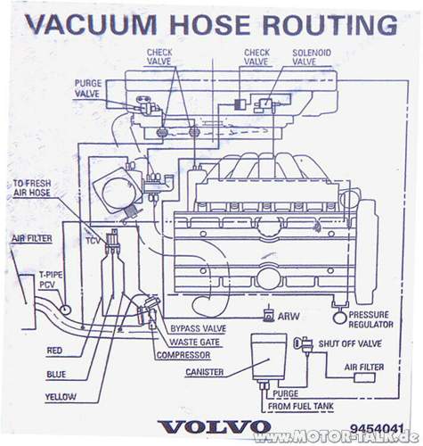

habe eine frage, wie wird der Ladedruck beim alten 98er t5 Reguliert nur über das Steuergerät und Magnetventil der dort beim Luftfilterkasten sitzt mit dem einen Kabel und den drei Schläuchen.
falls das Magnetventil einen Becker haben sollte wie macht sich das Bemerkbar?

Richtig, der Ladedruck wird über das TCV gesteuert. Das regelt das Wastegate, indem es den Druck auf der Druckseite des Turbos und den Druck am LMM (Ansaugrohr) vergleicht und dementsprechend das Wastegate öffnet oder schliesst.
Ist es defekt, kann der Ladedruck folglicherweise nicht korrekt aufgebaut oder geregelt werden. Meistens sind allerdings nur die Unterdruckleitungen defekt.
Gruss, Uli
Vacuum-hose-routing489095661

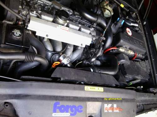

Bei mir hat es zwei Ladeluftschläuche und das serienmässige BlowOff Ventil dahingerafft. Jedesmal durch deutlichen Ladedruckabfall erkannbar. Vor dem Stage 3+ hab ich einen neuen Lader verbaut, weil der Alte schon leicht ausgeschlagen war. Damit kann man dann keinen Blumenpott gewinnen...
MArkus
ich fahre einen Chip von Turbo Performance, beim chippen war ich damals nicht dabei...
Lader habe ich geprüft als ich die DP getauscht habe, Ölt nicht und Welle hat keinen spiel.
Ladedruckschläuche etc. habe ich alle durch Silikon Schläuche getauscht Plus neue Verrohrung und großen LLK.
