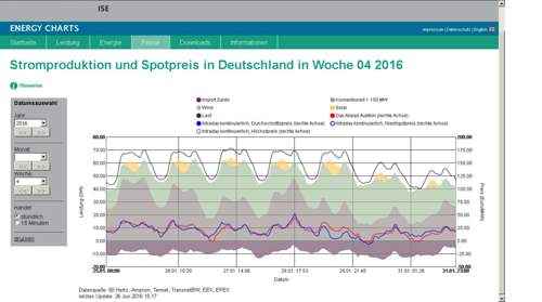

Zur besseren Veranschaulichung hab ich mal die Energiebilanz im Januar (4. Woche) diesen Jahres rangehängt. Schau dort mal auf die Spitzenwerte (16-19:00Uhr) das ist heute schon ein Riesenproblem, kann man aber mit "Nachtladern" und WP´s, die man zur Spitzenzeit abschaltet, komplett lösen
De-strompreis2016-kw4
Du bleibst bei deinen Umweltlösungen aber immer auf halber Strecke stehen so dass es bequem für Dich ist - siehe Auto siehe BHKW - nur die Regierung sagt halt ein halbes Umweltschwein zu sein reicht nicht, wer die Menschen schpützen will darf nicht sagen na ich bring doch ein paar weniger um mit meinem Verhalten - der Komplettverzicht auf jegliche Form der lokalen Nutzung von fossilen Primärenergieträger ist das, was in 2030 für Neubauten kommt und dann sukzessive für den Bestandsbau.
