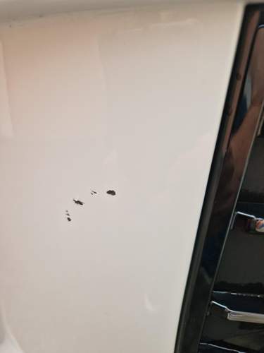

Als ich gestern vom Einkaufen zurück kam, sah ich die Bescherung. Ich bin mir absolut sicher, dass der Schaden vorher nicht da war (Auto ist 3 Wochen alt). Natürlich hat sich niemand gemeldet. Es sieht aus wie ein Schaden durch einen Einkaufswagen, Ich stand auf einem nur wenig besetzten Parkplatz in der ersten Reihe, ohne Nachbarn.
Wie würdet ihr damit umgehen, tupfen, Smart-Repair? Die Lackierung würde 600 Euro kosten. Ich könnte kot...!

Dann smart Repair machen lassen
Da wäre es wohl sinnvoller mal zu einem Smart-Repair zu fahren und dort zu fragen anstatt in einem Forum. Die Kollegen dort können dir sicherlich am besten sagen was für den Lack am besten ist.

Grundsätzlich wird Dir das niemand aus der Entfernung sagen können, da Du eine wesentliche Information nicht angegeben hast... was hast Du für eine Lackart und welche Farbe.
Wenn Du einen Unilack hast, wie das Pure White, dann ist Smart Repair meist ziemlich einfach machbar für den Profi, zumal Dein Auto noch neu ist und sich vermutlich nicht groß verfärbt haben wird z.B. durch Sonneneinstrahlung (rot ist da sehr undankbar).
Wenn sich jemand ein Oryxweiß gegönnt hat, dann sieht die Welt schon wieder anders aus, bei so einer meist 3-Schicht-Effektlack repariert man nicht einfach so ne kleine Stelle. Ich kenne einige Lackierer privat und beruflich, da habe ich noch nie einen gesehen, der selbst komplette Stoßfänger oder Seitenteile wiede 1:1 so wie vom Hersteller hinbekommen hat.
Und auch bei normalen Metallic-Lacken wird meist das komplette Teil bzw. bis zur Kante beilackiert, damit es ordentlich aussieht.

Die Farbe ist  Pure White. Ich war gerade bei VW. Der Schaden wird morgen per Smart Repair behoben,

Der Schaden ist behoben. Die Kosten haben sich echt im Rahmen gehalten und ich kann wieder auf mein Auto zugehen ohne Schnappatmung zu bekommen😀👍
