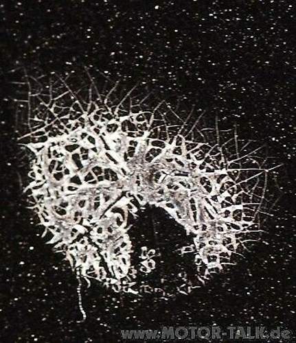

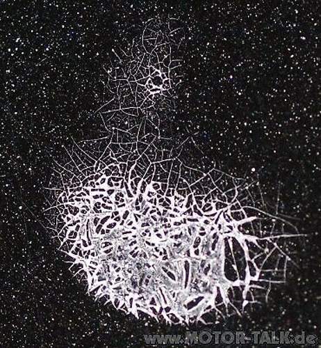

Hallo Ich finde das Schadensbild sehr ungewöhnlich,normalerweise schauen solche Schäden so aus wie auf den Bildern(Golf IV sw.mett.)
Ich würde einen Gutachter aufsuchen.

Ja, die Lage der Vogelattacke hätte ich vielleicht schreiben sollen. Der Lackschaden ist auf dem Dach hinten. Weitere kleine Lackabblätterungen befinden sich an der Seite. Da war keine Vorschädigung.
Es sind auf dem Dach 3 Stellen mit einem Schaden von 3cm x 3cm, sowie insgesamt 8 Stellen an Dach und an der Seite hinten zwischen Reifen und Fenster, mit einem Schaden von zwischen 0,2 cm und 1 cm.
An allen diesen Stellen befand sich Vogelkot. Obendrauf eben mehrere, äh, große Haufen und an der Seite mehrere kleine "Sprenkel".

Ich sag´s nochmal,mit anderen Worten: Die meisten Autolacke seit den 70er Jahren,egal ob Wasserbasislack(welcher sich ja unter einem konventionellen Klarlack befindet),Werkslackierung oder Reparaturlack sind als Acryllacke ausgeführt,welcher nicht beständig gegen Säure ist ! Vogelkot beinhaltet sowas.
In Verbindung mit Sonne und einer angemessenen Einwirkzeit ist das Disaster komplett.
Es gibt mit Sicherheit auch Lacke,die beständig gegen solche Attacken sind,aber sie glänzen vermutlich nicht so schön und lassen sich bestimmt nicht gut sauberhalten.
Ob und inwieweit man Gewährleistungsansprüche beim Hersteller durchsetzen kann,weiß ich nicht,aber ich schätze die Chancen eher schlecht ein.
