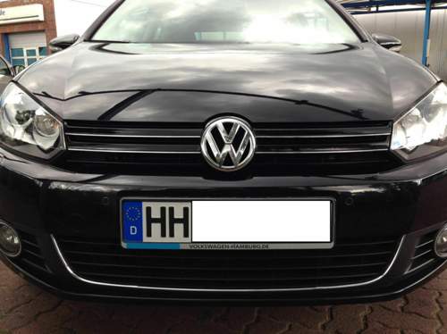

- Der Wagen steht das ganze Jahr draußen, er hat keinen "glatten" Lack mehr weil er immer unter Bäumen steht
- Ich habe rundum Hologramme die eigentlich nicht vom Wachsen kommen können - was kann ich da tun?
- Waschanlagenkratzer hat er auch, schön waagerecht, teilweise leicht fühlbar (Winter 🙁 ), teilweise sichtbar (ganz fein und weiß)

Was ich eigentlich am Ende möchte: Schönen, glatten Lack 🙂 Auf dem Foto findet ihr das Ergebnis vom letzten Jahr, fand ich nicht so gut🙁

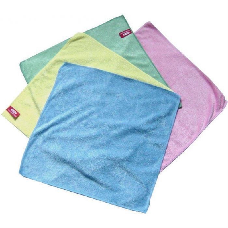

1. Was für Tücher brauche ich?

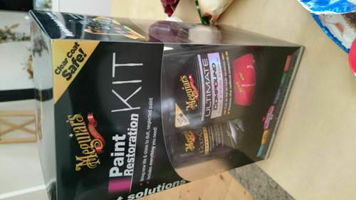

2. Womit kann / darf ich polieren?

Recht hat er. Back to topic und erst mal aufbröseln 😉Swirls, (nicht zu tiefe) Kratzer und Hologramme? Polieren.
Der Lack ist hart, die Möglichkeiten mit Handpolitur sind begrenzt. Das wird keine Arbeit von ein zwei Stunden, eher ein zwei anstrengende Tage.
Wird der Wagen weiterhin durch die Waschanlage gefahren, würde ich mir sowohl die Polierarbeit als auch ein Wachs sparen. In meinen Augen wäre das Perlen vor die Säue.

Für den Lack spezielle Auto-Mikrofasertücher. Das ist eine ganz andere Qualität als die vom nächsten Discounter. Siehe auch FAQ und Wimbowambo hat dazu ja auch bereits etwas geschrieben.Zitat:

Handpolitur (Meg. Ultimate Compound, Prima Swirl) und harte Handpolierschwämme, ggf. Handpolierhilfe.Zitat:
