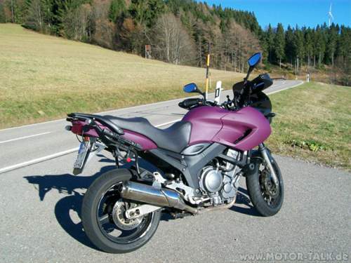

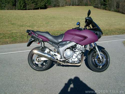

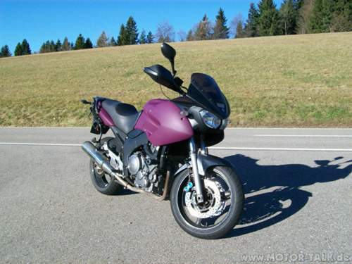

Heute mittag, bei klarem Himmel, Sonne und 5° Kälte habe ich dann meine frisch lackierte TDM in den Südschwarzwald bewegt. Wollte eigentlich eine längere Tour fahren, aber es wurden nur 2 Std draus, weil ich eiskalte Füsse hatte. Zwischendurch habe ich auch artig Fotos gemacht und bis dahin war alles gut.
Dann musste ich tanken und habe etwas Benzin über den Tank gebritschelt und verdammt - das gab ganz hässliche Flecken und die sind auch nicht mehr weggegangen :mad:.
Zuhause habe ich dann in dem Laden, der mir das Material geliefert hatte, angerufen und die meinten, dass ich zu viele Schichten aufgetragen hätte, dass die 5 Lackschichten sich gegenseitig am aushärten gehindert hätten.
Wenn´s dumm läuft, kann ich mit dem ganzen Quatsch von vorne anfangen :confused:.

Gut - die Lackierung sieht super aus!
(ÜBER DEN FARBTON REDEN WIR MAL NICHT....)
Aber das mit dem Benzin.... - achnö...
Schade um di eschöne Arbeit!
Ohhhh tourio, das ist aber echt sch.....ade :(.
Hast du keinen Klarlack verwendet?
Sieht eigentlich echt gut gelackt aus. Keine Nasen oder Bläschen. Ob evtl. nicht die Schichtdicke sondern die Umgebungstemperatur nicht i. O. war?
Echt mega mega Schade um die Arbeit.
Die Farbe find ich eigentlich ganz OK, ist mal nicht von der Stange.
am 28. November 2016 um 15:10
W§as war denn das genau für ein Lack?
In welchem Verhältnis hast du gemischt?
