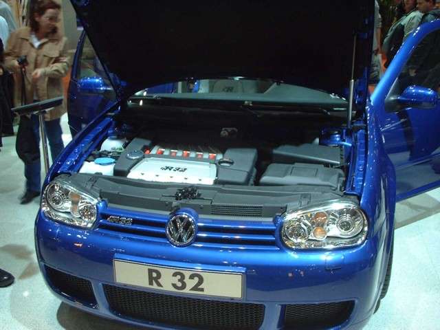

Hallo, wollte mein auto jetzt neu lackieren lassen und zwar in der farbe Jazz Blue Perl Effrect. Das ist die farbe vom R32 oder diversen Beetels bzw. T4s
Habe bei Doppel Wobbber schon mal gesucht aber da finde ich leider nur die farbnummer LW5Z
Das Problem dadran ist das laut Doppel wobber es den Golf 3 auch mit Jazz Blue und der Lackfarbe LW5Z gibt und zwar den Color Concept !
Aber ich kenne den R32 lack und den Color Concept lack und das sind beides verschiedene !
Den Golf 3 gibt es nicht serienmäßig im R32 lack oder ?
Andere Frage, ihr kennt doch mit sicherheit dieses Golf 2 Kompressor video wo der Golf 2 ohne Haube über die landstr. fährt, was ist das für ein blau ? Sollte doch das blau sein was ich haben will oder ?

mal bei den Golf 5 Lacken geguckt?? Dort gibt es einen Lack namens: Laserblue Perleffect. Lacknummer ist: LC5J. VW Code ist: Y3.
Der Lack sieht dem Lack des Golf 5 R32 sehr ähnlich. Wenn er das nicht sogar ist.

Laut DoppelWobber gabs den GIV R32 auch in deepblue perleffekt (LB5R) ich denke mal schon das das der Lack sein könnte den du suchst
Nein ich meine JazzBlue Perl effect...

moin. bin fahrzeuglackierer. jazzblau ist lw5z. das gibt es dem golf 3 (nicht nur colorconcept) und auf dem golf 4, es hat ganz wenig efekt. hzas auf dem r32 ist ne ndere farbe!
was ist es denn dann für eine Farbe auf dem golf R32 ?

Das ist Deepblue Perleffect. LB5R

Die Farbe Jazzblue gabs zwar auch am Color Concept, aber nicht nur am Color Concept. Kumpel hatte en 3er Joker, mit Jazzblue. Hab auch schon mehrer 3er gesehen die keine Color Concept waren die Jazzblue hatten.
Wie gesagt Jazzblue war am 3er nicht nur ne Color Concept Farbe.
So sieht Jazzblue-Perleffekt aus:
http://www.autoscout24.de/.../detail.asp?...
Übrigens ist es kein R32 Lack.
Den gibt es schon ab Golf 3, gleicher Lackcode.
