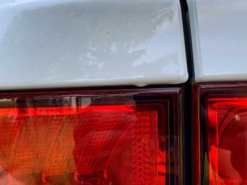

hoffe mir kann jemand von Euch einen Rat geben, ob ich die folgenden Lackblasen bei VW bemängeln sollte. Das Fahrzeug ist ein Golf GTI Performance, EZ 01/2019 Farbe Indiumgrau. Kilometerstand 3900 km
Die Blasen lassen sich mit dem Finger eindrücken.
Es war nicht von Anfang so. Habe diverse Blasen an der Heckklappe und unter der Motorhaube heute nach Wagen waschen entdeckt.
Danke für Eure Einschätzung
Gruss

Krine Sorge, da ist alles in Ordnung. Das sind Stellen auf der Klebeverbindung. Ist unbedenklich.
@cooper2410 schrieb am 20. Mai 2019 um 21:58:30 Uhr:
Danke für die schnelle Antwort. Was würdest Du vorschlagen? Einfach so lassen? Was tun wenn die Blasen aufgehen?
@Aviator1976 schrieb am 20. Mai 2019 um 22:34:00 Uhr:
Dann diese Stelle ausbessern:
Grundierung aufpinseln und darüber Original-Tupf-Lack auftragen,
wenn Du selber Bastler bist. Im anderen Fall bei VW beeinspruchen ...
Wenn Du schon dabei bist würde ich Dir raten: Die Innere Verkleidung abzuschrauben und innen zwischen die beiden zusammengeklebten Blech-Teile eine zähplastisch bleibende Rostschutz-Grundierung aufzutragen und die Abwasserlöcher aber frei durchgängig machen.
Ich habe für solche Stellen und am Blech hinter den Vorderrädern unter dem Kunststoff-Innenschutz (wo mit der Zeit immer Blumenerde sich generiert durch den Wasserzulauf von oben + Straßenstaub) und am Unterboden bei Beschädigungen und für alle Blech-Teile unten, die NUR schwarz grundiert sind und mit den Jahren über die ganze Oberfläche rosten (Motor- + Getriebe-Aggregate-Träger, Querlenker, Achsteile, Haltebleche für den Auspuff, Tankhalte-Blechbänder). Dafür habe ich seit 45 Jahren immer CORROBLOCK Rostschutz-Grundierung verwendet, die lebenslang zähplastisch bleibt -> ist heute schwer zu bekommen, da mit Nitro verdünnt (darf nur von Malerfirmen gekauft mehr werden).
-> An der Heckklappe unter-rostet der Lack unten mit den Jahren (im Bereich, wo die Klebe-Naht ist) von innen her, durch Feuchtigkeit/Kondenswasser zwischen den Blechen und durchdringt die Klebe-Naht !!!
Ähm, das Auto ist vier Monate alt, da würde ich gar nichts selber machen und die Garantie in Anspruch nehmen. ;)
Seh ich genauso, ab zum Händler.
Danke Euch. Ich werde erstmal zu VW fahren und das Ganze bemängeln.

So zurück vom Freundlichen. Wurde als Auftrag aufgenommen. Sind gemeinsam die Mängel Datenbank durchgegangen. Und wie bereits beschrieben, sind es vermutlich Ausgasungen von der Klebenaht, welche die Blasen hervorrufen. Der Meister hat Fotos gemacht, die er nach seinem Urlaub direkt mit nach WOB nimmt anlässlich eines Lackworkshops. Glaube, nicht, dass daran großartig etwas gemacht wird. Aber es ist dokumentiert. Zum Abschluss sind wir durch die Neuwagenhalle gegangen. Alle drei der angeschauten Neufahrzeuge hatten diese Blasen, mehr oder weniger
@Aviator1976 schrieb am 21. Mai 2019 um 19:43:18 Uhr:
