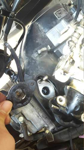

Ich habe mal den Ansaugstutzen abgenommen um nach dem Membranblock zu schauen.
Jedoch war drunter keiner ??
Und da war alles voll mit Benzin, ist das normal ?
Das ist ein 4T der hat kein Membanblock.

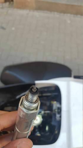

Zündkerzenbild: Komolett schwarz aber trocken/staubig.
Zündkerze säubern,Gemischschraube in Grundstellung 1 1/2 Umdrehungen raus und richtig warm fahren,danach die Feineinstellung.

Wenn er warm ist ist alles in Ordnung und auch das ZK Bild ist akzeptabel 1/2 hellschwarz die anderen 1/2 weiß braun.
