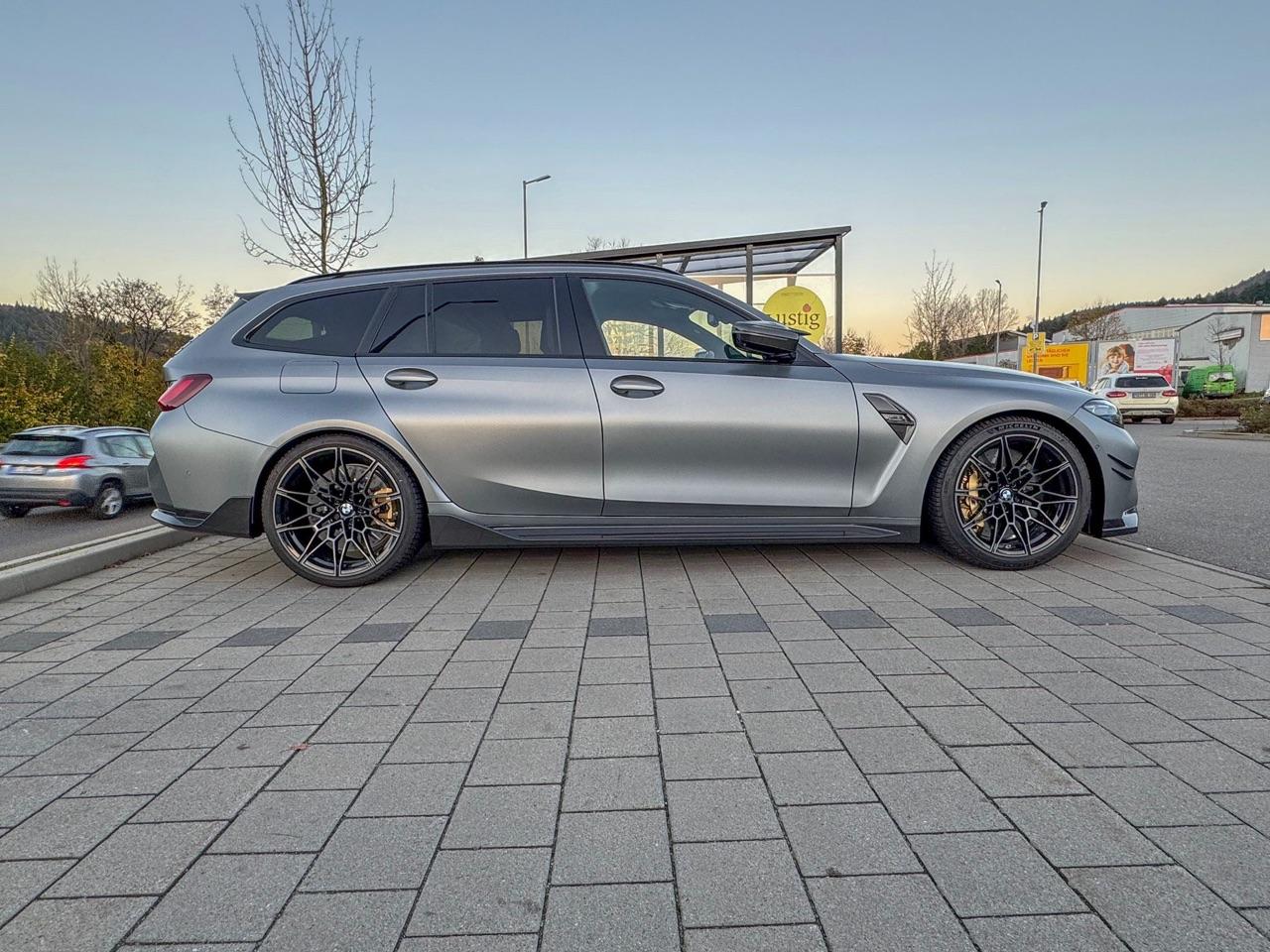

Habe das KW V3 im G81. War super zufrieden mit dem OEM Fahrwerk, nur Optik vorne Katastrophe! Also habe ich mich für ein komplettes Fahrwerk entschieden weil mir 20-30mm vermutlich zu wenig an der VA gewesen wäre. Außerdem kann es auf Dauer nicht gut sein wenn der Arbeitsbereich des elektronischen Dämpfers da 30mm tiefer liegt. Fahre viel mit dem G81(Daily) und war im F80 super zufrieden mit dem V3.
Also nachm Einbau vom V3 mit Werkssetup in der Zug und Druckstufe fuhr es ziemlich gut, aber ehrlicherweise auch etwas straffer als OEM auf Comfort(der sehr gut abgestimmt war/ist). Ich würde sagen in etwa wie auf Sport OEM von der Härte, aber das ganze halt mit 5cm tiefer vorne! Das finde ich mehr als ok!
Da ich aber im Alltag mit dem Wagen fahre und es mein Daily ist, wollte ich es wieder weicher haben und genau das kann man mit dem V3 halt wunderbar beeinflussen. Leider nicht per Knopfdruck wie OEM, aber dafür noch viel individueller und feinfühliger!
Also habe ich es weicher eingestellt. VA 2 Klicks in der Zugstufe und 1 Klick in der Druckstufe und HA 1 Klick Zug und 1 Klick härter! Druck.
Ist schon eine Wissenschaft für sich und man kann auch viel falsch machen damit! Aber mir persönlich macht es auch Spaß daran zu tüfteln und man kann ja immer zurück auf Werkseinstellung von KW!
Ich finde mit dem KW merkt man noch mehr was jedes einzelne Rad macht...Also die Rückmeldung ist nochmals besser als beim OEM Fahrwerk. Die Optik ist unbestritten deutlich besser.
Ich freue mich schon aufm Sommer wenn ich auch mal straffer drehen kann und es mal aufm Ring testen kann. Da war ich mit OEM auch um einen guten Vergleich zu haben 🙂

Schöne Tiefe und geiler wagen.
Was misst du da an VA/HA für tiefenmaße ?

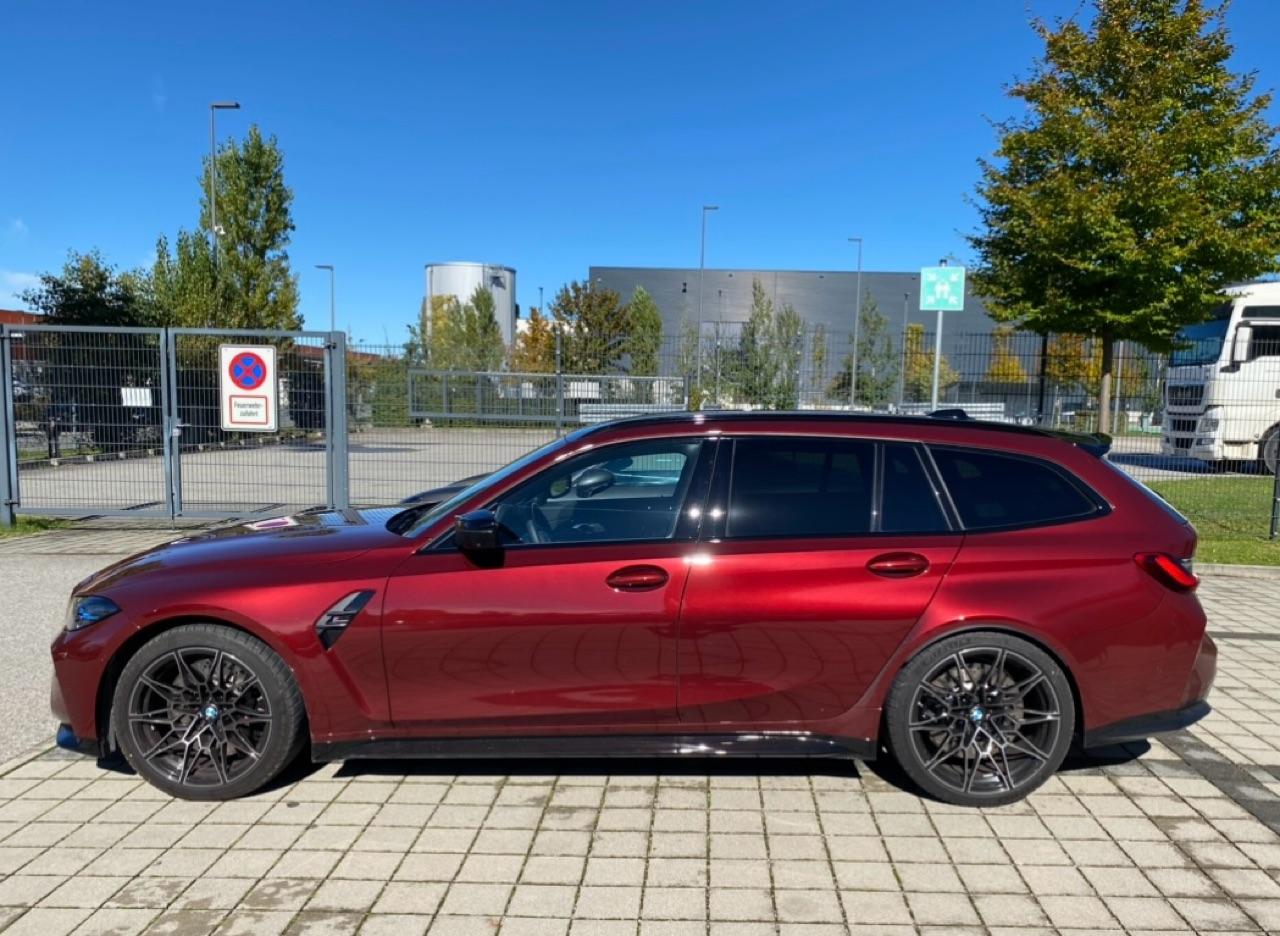

Mal zum Vergleich die Tiefe mit den OEM M Performance Gewindefedern (VA -27mm HA -10mm). Mir persönlich reicht das und die Gewährleistung bleibt auch weiterhin bestehen. Komfort ist laut meiner besseren Hälfte und meinem Kurzen weiterhin vollkommen in Ordnung. Fährt sich auch super. 🙂
Genau die richtige Höhe m. M. n.! Top!
Vom Komfort her genau wie Serie oder doch spürbar etwas schlechter?
Ich persönlich tue mich schwer mit dem Gedanken, das doch ziemlich perfekt abgestimmte Fahrwerk des M3T „anzufassen“ - obwohl mich die bessere Optik schon sehr reizt!

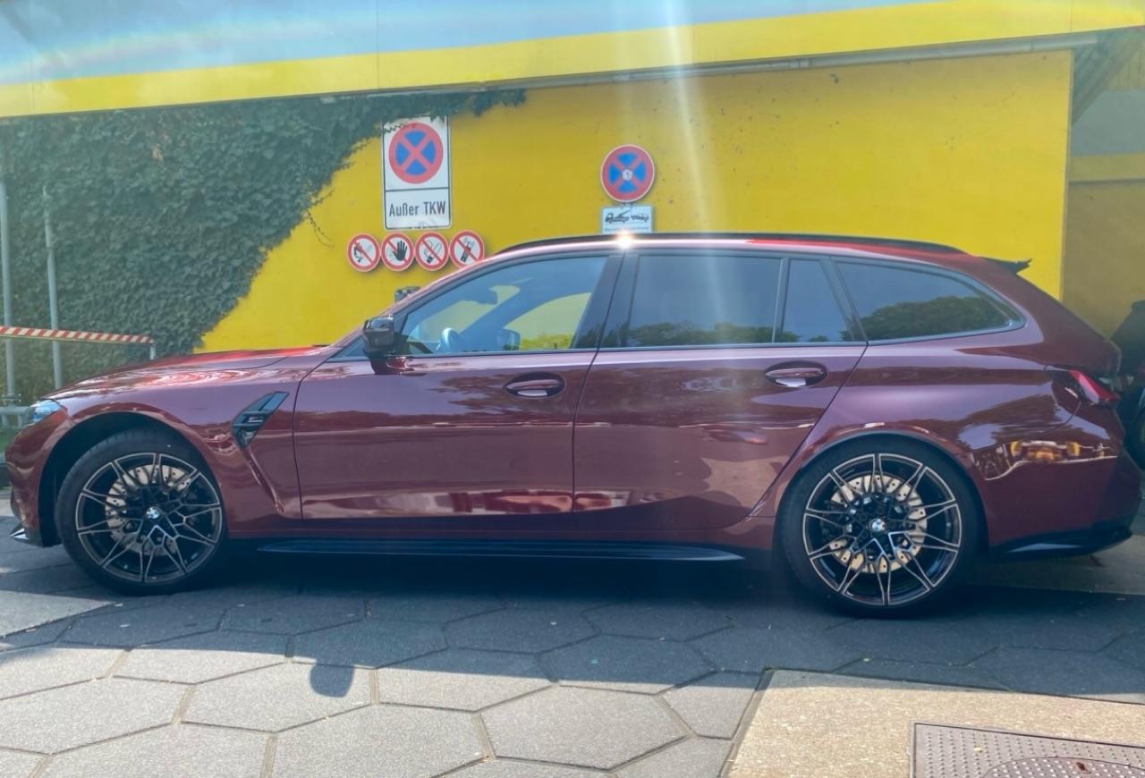

Anbei zum Vergleich ein Foto von meinem mit serienmäßigem Fahrwerk.
VG,
Thomas
Schöne Farbe. 🙂
Ich würde behaupten das es minimal straffer ist als vorher. Aber genau das was du sagst empfinde ich auch. Fahrverhalten Serie ist top, nur etwas zu hoch, v.a. an der VA. Dadurch das OEM Zubehör ist wird das Fahrverhalten nicht verschlechtert. Durch den niedrigeren Schwerpunkt genieße ich Kurven noch mehr. 😎
Mein Bild habe ich übrigens in der Hocke gemacht. So kann man die Höhe besser einschätzen. Dein Bild, so scheint mir, wurde im stehen aufgenommen.
Ja, genau - das verfälscht es etwas. In der gleichen Perspektive würde der Unterschied auf jeden Fall deutlicher zu sehen sein.

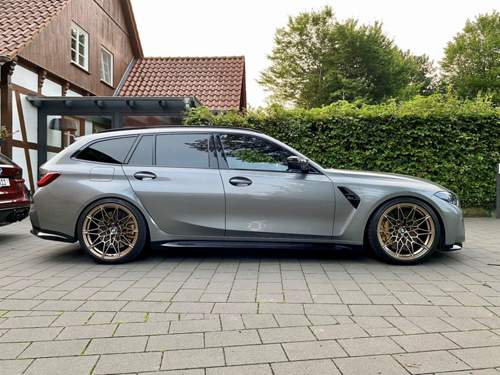

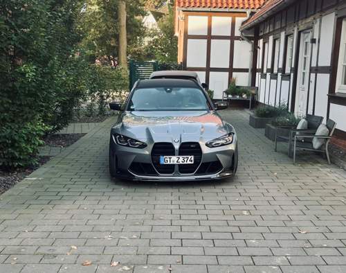

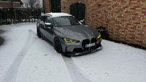

Hier meiner aus der Hocke welches @THOMY325 sogar geschossen hat 🙂
Und von vorne ausm Stehen...
Würde zu gerne mal mit 15mm höher fahren, wäre für den Komfort(Abrollkomfort) sicher besser, aber mir persönlich ist es dann optisch zu hoch. Wobei mit WR und Lippe ist meiner ("letztes"😉 Bild leider nochmals ein paar mm tiefer gekommen wegen den 19 Zoll vorne dann...und im Winteralltag schon grenzwertig. Gut das bei uns selten mehr als 4-5cm Schnee liegt. Wenn überhaupt mal...

Hey, welche Maße fährst du da ? VA/HA Radnabenmitte bis Kotflügelkante? Und hast du noch Restgewinde?

Vorne noch 3-5mm. Ich vergesse immer die Maße...der Kotikante 🙁 345? glaube ich. Bin mir aber nicht sicher...Messe mal bei Gelegenheit nach.

VA und HA ziemlich gleich von der Höhe oder vorne etwas tiefer ? ( Nabenmitte-Kotflügelkante)
Mit 345 ist man glaube ich unterm tüv maß vorne ? Wie fährt es sich damit ?

Habs so eingetragen bekommen und auch nichts mehr geändert seit dem. Hinten wollte ich hin und wieder noch 10mm runter drehen weil er manchmal vom Schweller her zu "Keilig" steht optisch. Aber der jenige welcher mein Auto vor 2 Monaten neu vermessen hat(auch im Motorsport aktiv) meinte er steht gut so und fährt sich gut.
Es fährt sich sehr gut. Je schneller desto besser fährt er vom Komfort(Abroll) her. Sprich Landstraße und Autobahn sind ein Traum mit dem V3! Es würde sicher noch Komfortabler "abrollen" im LowSpeed Bereich(Ortschaften 50er/30er Zonen mit vertieften Gullideckeln) wenn er 10-15mm höher wäre, aber wie gesagt dann ist er für mich optisch nicht mehr passend. Aber sag niemals nie 😁
