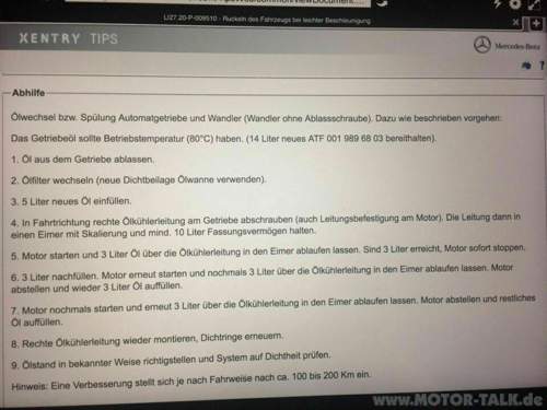

Getriebe....und das ist der richtig schwierige Brocken jetzt noch.
Nach Kaltstart im unteren Lastbereich ruckeln, komische Schaltvorgänge, wenn Betriebstemperatur funktioniert alles völlig normal. Als erstes mal einen Glykoltest, wenns daran nicht liegt, dann Spülung, und dann generalüberholte EHS vielleicht. Das wird dann schon teurer...
