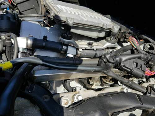

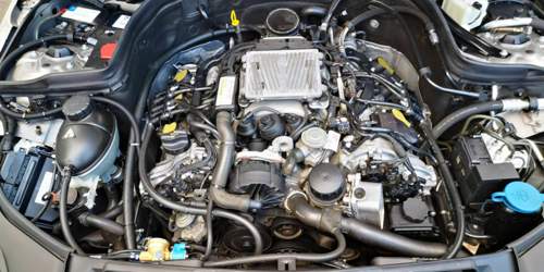

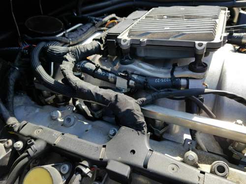

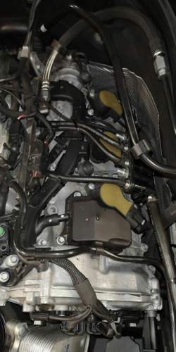

Komplizoert ist nur, die Gasdüsen bei mir auszubauen.
Diese sind bei mir unter dem Luftfilterkasten.
Siehe Bild.
Motor links
Motor rechts
Motor von oben
So machen es die meisten Umrüster die bei dem Motor, weil das schwer anders geht. Ich habe aber auch schon Umbauten gesehen da waren die Injektoren direkt unter dem Steuergerät aber dafür sind dann halt die Schläuche länger aber die drüfen laut Prins ja 40 cm lang sein ohne das es Probleme gibt.
Armin hat bei mir ja auch so umgebaut das die Schläuche sehr kurz sind weil das besser besser ist als wenn die Schläuche länger sind. Laut meines Umrüsters hier ist das bis zu einer gewissen Länge aber kein Thema und problemlos deshalb habe ich das ganze mit Rail umgebaut mit Hitzeschutz um die Schläche der wahrscheinlich nicht mal nötig gewesen wäre.
Mich würde das einfach mal reitzen zu beweisen das man auch mit dem Railhalter die Injektoren da drunter bekommt.
Umbau Armin
Mein Umbau noch nicht ganz ferrtig
@nogaroc4 schrieb am 24. März 2021 um 06:31:08 Uhr:
....aber die drüfen laut Prins ja 40 cm lang sein....
Da musst Du Dich aber verlesen haben!!!!!!
Prins sagt oder hat bei der VSI-1 eine Empfehlung von 15-20cm gegeben.
Länger geht schon, ist aber alleine schon von der Arbeitsweise der Anlagen nicht zu empfählen.
Ist auch ganz logisch zu erklären.
Umso länger die Eingasungsschläuche sind, um so früher muss der Arbeitstakt der Gasdüse sein.
Oder um es Einweggig plastischer dazustellen die Gasdüse müsste bei einer Schlauchlänge von 40 cm gut 5-10 Umdrehung früher einspritzen, als es die Benzindüse machen würde, um die Länge des Einspritzschlauch zu kompensieren.
Ich habe da schon viele Videos von PRINS selber mir angesehen und die selber sagen in den Videos das die Länge maximal 40 cm sein darf.
Auch wenn Du hier diverse Gasumbauer wie @Autogas-Rackers oder @gascharly fragst werden Die dir das gleiche sagen. Oft braucht man die Länge auch weil es nicht anders geht. Die Umrüster hier versuchen immer die Umbauten so zulässig wie möglich zu machen und nicht so schön wie möglich ( wie das bei Armin ja der Fall ist und sich damit brüstet ). Grad wenn man z.B. auch die Durchflussfähigkeit der Injektoren anschaut haben die Umrüster hier die Erfahrung gemacht das die Injektoren viel mehr können als von Prins angegeben. Also sind die 40 cm von Prins ein garantierter Wert auch wenn die Schläuche länger auch funktionieren würden.
Klar ist das kürzer besser wäre aber das funktioniert auch länger ohne Probleme zu machen.
Das eine sind Herstellerangaben das andere Erfahrungswerte der Umrüster. Die VSI 2 ist eine ganz hervorragende Ánlage.

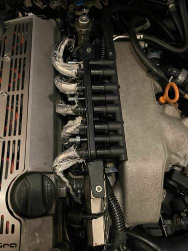

Bei mir sind die großen Schläuche ab dem Filter 50-55cm lang rechts/links, die Schläuche vom Injektor bis zum Motor sind 19-21 cm lang.
Img-20210107
Img-20200717
Laut Prins wären deine Düsen falsch verbaut weil die nach oben zeigen was auch in dem Video gezeigt wird.
Die Kehin können aber das auch ab so wie es aussieht. Meine sind im Grunde auch nicht ganz sauber da Sie horizontal postiert sind. Die sollten laut Prins minimum 15 C° nach unten zeigen. Das habe ich auch lange mit meinem Umbau mit verschiedenen Umrüstern debatiert und die meinten das auch Horizontal kein Problem für die dar stellt sonst hätte ich mir noch eine andere Lösung überlegen müssen.
