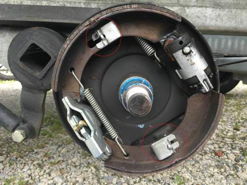

Die Frage ist nun: was ist da passiert? Ich kann mir keinen Reim drauf machen. So etwas sollte aber tunlichst nicht passieren denn wenn wir auf die Rennen fahren, sind es einfach mindestens 800 Kilometer und ich kann ja nicht alle 5 Kilometer anhalten und gucken, ob sich etwas erwärmt hat. Vorhin kam mir schon der Gedanke, ob das vielleicht jemand manipuliert hat. Er hätte ja nur vorne hochkurbeln müssen bis das Rad frei dreht, hinten zu drehen so dass es sich noch dreht und dann würde das doch auch passieren, oder irre ich? Bevor wir abgefahren sind hat er sich schieben lassen aber wie gesagt, wenn das manipuliert worden wäre würde man das sicher nicht merken..., oder was meint ihr? Ein Meister meinte, dass die Klammern welche ich Euch auf dem Bild eingekreist habe, vielleicht zu schwach und dadurch die Beläge verrutscht sind und sich alles verkantet hat. Kann das sein?

Die Vorspannung war zu hoch. zu stramm eingestellt. und durch die Wärmeentwicklung spannte sie sich noch mehr.
Das Rückwärtsdrehen funktionierte, weil Deine Rückfahrautomatik die Bremswirkung gelockert hat.

Andere Theorie: Bremse zu lose, sodass die Backe zuviel Höhenspiel in der Trommel hat und auflaufen und verkanten kann. Das liefe dann mit der Aussage der Werkstatt in eine Richtung. Trommeln immer fest anziehen und dann wieder lösen bis zum leichten Schleifen.
der Ansicht bin ich auch das einzig plausible

Nein, eher zu weit weg von der Trommel. Dadurch konnten sie auf Wanderschaft gehen und auflaufen.

Glaskugel-
Bremse wurde Radweise bei der Durchsicht und leerem Anhänger bei angehobner Achse eingestellt
Anhänger kommt wieder auf den Boden
danach wird der Querbalken vorne der Bremsseile nachgestellt ,normal mit ausreichend Spiel
Anhänger wird Beladen und durch das Ein -und Ausfedern der Achse beim Fahren
strafft sich das Bremsseil da die äußere Seilzughülle nicht Nachgibt und
die Bremse schleift zeitweise und wird Heiß an dem Rad was zu wenig Lüftspiel hat !
da die Bremse auf dem Bild eine Simplexbremse ist ,
wird durch die Drehrichtung der Bremstrommel während der Fahrt bei einem Bremsbacken
die Zuspannkraft von der Reibungskraft verstärkt .
die Rücklaufautomatik hat mit der Drehrichtung nicht zu tun,
die wird nur bei Rückwärtsfahrt aktiv ,wenn sich der Zugkopf zusammenschiebt !
hat die Bremse zuviel Lüftspiel oder die Bremsseile haben zu viel Luft,
knallt der Anhänger beim Bremsen rein und das SPÜRT man gewaltig .
stimmt das Lüftspiel so bremst der Anhänger weich ab und
knallt nicht rein !
