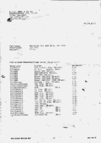

- atg-resettet
- gestern fehlerspeicherauslese mit löschung aller einträge
darunter als erstes und einzigtser hinweis LAMBDA, aber
nach löschung und motorlauf (1 minute) keine fehler mehr
