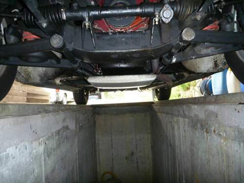

Noch ne Notlösung
Hatte mal einen MGA von 1956
Der hat gar keinen Dichtring an der Kurbelwelle sondern nur eine gegenläufige Schnecke
am Kurbelwellenende die das Öl zurück befördert.
Funktioniert nur wenn der Motor läuft, im Stand kommt immer was raus.
Viele, die Autos mit solchen Motoren bewegen haben unter den Motor ein
Backblech geschraubt, gebunden das dann das Öl auffängt 😁
ob das natürlich eine Option für so ein edles Fahrzeug wie ein Mercedes ist muß der einzelne entscheiden.
Mga-unten-003
