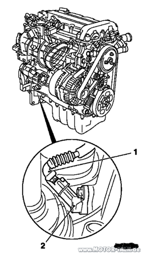

Hallole,
unser Agilachen (1.2, 2004) beschwert sich seit gestern mit der leuchtenden Motorelektronikkontrolleuchte und deutlich reduziertem Fahrverhalten und das "manuelle" Auslesen des Fehlercodes (Gas und Bremse treten, Zündschlüssel rein und drehen und Blinken der MEK-Lampe auswerten) ergab 0335, was einen Fehler des Kurbelwellensensors bedeuten soll. Das Aufbocken des Autos (nur Beifahrer vorne oder die gane Seite) und Rausschrauben eines Sensors als solches traue ich mir schon noch zu, aber vielleicht hängt da ja noch mehr dran, wäre mehr zu beachten. Könnte mir daher jemand detailliert die Arbeitsschritte hierzu beschreiben? Oder vielleicht gibt es schon irgendwo eine solche Anleitung ...
mfg, MF

das liegt wohl daran,dass dein hobel ne ölbadkupplung hat.also wird wohl öl da sein 😛
karre aufbocken/anheben
im hinteren motorbereich die torx vom sensor lösen
tauschen (dichtring beachten!),öl kommt nix raus,wenn überhaupt nur n tropfen (außer du hast öl total überfüllt 😁)
starten und glücklich sein
ggf noch fc löschen lassen,aber der geht wenn alles io ist irgendwann von alleine ausm sg.
noch genauer wäre wie damals inner berufsschule thema "arbeitsplanung" 😁 ,aber ich denke sowas kann ich mir schenken.
ich möchte mich hier mal mit dranhängen .. ich hoffe das ist ok so .
Ist die Position bei allen Motoren identisch ?
Liege gerade unter einem Agila A / 3 Zyl / 43 kw / BJ 2002 und finde an der Stelle keinen KWS. 🙁
Gruss
GvT
Bei mir Agila A / 3 Zyl / 43 kw / BJ 2002
ist der Sensor auch nicht da
auch 1 Jahr später ist der KWS immer noch an der gleichen Stelle.
Ich hab mir auch nen Wolf gesucht. Am besten mal die elektr. Leitungen verfolgen.
Aber zugegeben, auch wenn der Tausch selber nur eine Kleinigkeit ist. Mit dem Aufbocken ist es schon eine Hürde. Suche am besten einen Bekannten mit einer Bühne oder Grube.
Und aufpassen beim Ziehen des Teils das es sich nicht verkanntet.
wie ja schon geschrieben wurde,der ist dort!
...und das schon seit modelljahr 98 mit einführung des x10xe,dem vorgänger von deinen z10xe 🙂
