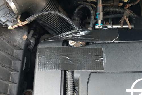

Kleines Update. Wir konnten gestern den Zafira endlich abholen. Haben bei der Gelegenheit noch den Zahnriemen neu machen lassen. Waren aber etwas erschrocken über den Preis. 1178€. Nun ja. Aber was ich richtig ärgerlich finde . Da hat irgendwer die Kunststoff Abdeckung vom Zahnriemen versemmelt. Die ging wohl oben nicht mehr fest zu machen. Da haben die einfach schwarzes Panzertape genommen und einen Streifen von der Abdeckung auf den Ventildeckel geklebt. Wo gibt's denn sowas..Ist übrigens richtig Opel Händler und Werkstatt . Hab mal ein Bild angehängt
Das Tape
Ich hoffe Du hast noch nicht bezahlt??
Erst wenn Sie das behoben haben.
Da wird die eingepresste „Mutter“ ausgebrochen sein, man kann das aber auch hübscher mit einem Kabelbinder befestigen.
