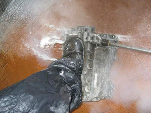

Eindeutig Ölmangel, ganz klar. Der Ölkanal sitzt zu, deswegen war auch das 1. Lager genau so hinüber. Halte da mal einen scharfen Wasserstrahl rein, ob der woanders (Lager 2-4) auch rauskommt.
Oder besser: am Öldruckschalter den Wasserstrahl reinhalten, 2-4 (+Ölpumpenbohrung) zuhalten und gucken was an Lager 1 rauskommt.
Version Öldruckschalter ,nur von der anderen Seite.
Wobei da eh in jedes Loch gestrahlt wurde,aber Hände sind mangelware bei den Wasserspielen.Der Dampfstrahler will ja weg durch seinen Gegendruck/Rückstoß.
Dazu Taucheranzug oder Badehose.
Ich hab da mit Stiefeln und Motorradregenhose gestanden um nicht voll durchzuweichen.
Ich hab das in der Dusche gemacht. 🙂
Die Verwandtschaft hat's mit Schrecken gesehn...

Ja nass wird man, aber man muss auch kleine Gummiistopfen o.ä. haben, Sonst hat man echt zuwenig Hände. Bei 'Neu gebrauchten Gehäusen' also unbekannten, kippe ich noch vorher Kaltreiniger rein und nachher mit Pril hinterher. Wichtig ist, die beiden Hälften min. 1Tag auf'm Kopp leerlaufen zu lassen; bestens danach auch noch durchzublasen.
