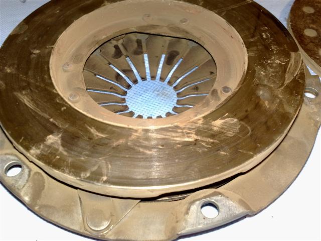

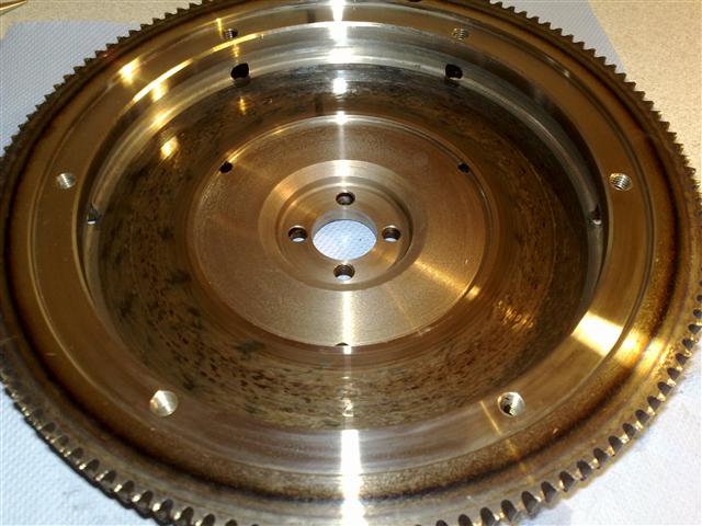

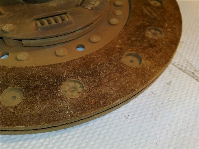

War grad noch ein wenig putzen im Keller. Dabei hab ich noch ein paar Bilder der Kupplung gemacht. Vielleicht sind die ein bischen aussagekräftiger.
Schwungrad habe ich jetzt geputzt- da kam ein guter Haufen an Staub zusammen. Druckplatte is noch nich geputzt. Hier mal die Bilder:
www.hoppcom.de/kaefer13/1.jpg
www.hoppcom.de/kaefer13/2.jpg
www.hoppcom.de/kaefer13/3.jpg
Ich hab da nichts dran auszusetzen.
Ok,die Farbe des Belag ist eigenartig aber egal.
Schmirgel mal leicht über die Reibfläche der Schwungscheibe dann sollten die Flecken sofort weg sein.
Wenn da noch 1-1,5 mm an dem Belag sind bis zum Niet ist das auch ok,viel dicker sind die nicht.
Habe grade mal deinen Thread im BT gelesen,da schreibt Red 1600i ja sogar das gleiche....wieder einbauen.

Die Schwungscheibe nehm ich auf alle Fälle wieder. Mir gings eher um die Kupplungsscheibe. Aber wenn die auch noch ok is nehm ich die auch wieder.
Welche Körnung von Schmirgelpapier soll ich nehmen?
120 ist ok.

Vieleicht war die Kupplung auch nur falsch eingestellt und hat geschliffen.
Der viele Abrieb ist merkwürdig, der aber so nicht als Verschleiß zu sehen ist.
Die Druckplatte muss aber die Kupplungsscheibe um 1-3 mm 'zusammen drücken' Das genaue Maß findest Du bestimmt in einer Rep-Anleitung. Wenn dass der Fall ist, dann geht die Kupplung auch so lange, bis der Motor die nächste Revision braucht.🙂
Also einbauen und dabei das Maß kontrollieren.
Dies mein Rat.

Wenn beim anhoppeln nachgekuppelt wird entstehen Spitzenreibmomente die diese Flecken erzeugen können mit Abriebresten . Kurzzeitig sehr hohe Pressung ohne langes rutschen eben da kommen die Flecken her die nur Stellenweise und hauchdünn sind.Da ist nichts durchgeglüht weil die Reibzeit nicht reicht wegen zu geringer Motorleistung.
