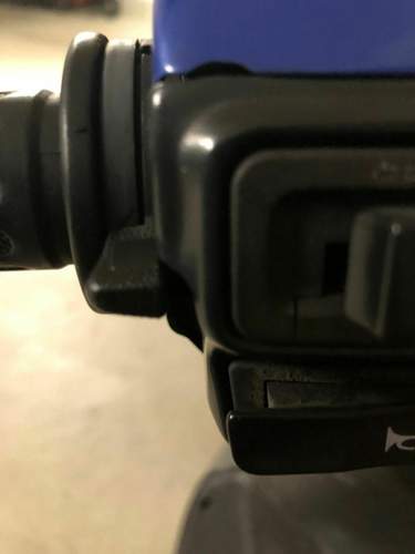

Dein Fahrzeug hat ab Werk einen E-Choke, du sprichst aber davon einen Choke zu ziehen und gezogen zu lassen damit er läuft. Wie geht das?
beku_bus1 wiederum sagt es kann nur an der Kupplung liegen. Behauptet es kann nicht am Gas liegen, paßt also auch nicht zusammen.
Das Teil scheint mehr verbastelt zu sein als du uns hier weiß machen willst.
So ich mach jetzt mal 2-3 Bilder für dich
Also wenn der Choke elektrisch ist , dann müsste ich ihn ja nicht betätigen oder ?
Wie sehr er am Ende verbastelt ist , was ich aber nicht ganz glaube , kann ich ni sagen , da ich ni erstbesitzer bin
