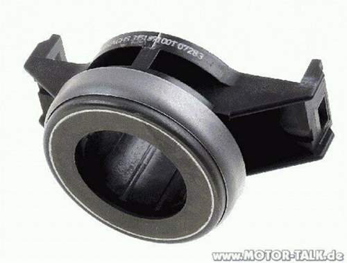

Das Ausrücklager ist auch richtig rum, da es auch nur "einmal" passt, habe mal ein Beispielbild angehängt

Getriebe habe ich schon ausgebaut, da ich es nur noch drin liegen konnte.
Ausrücklager (Aus Plastik) ist unten der Halter gebrochen und das Lager (Metall/Plastik) war in 2 Teilen..
