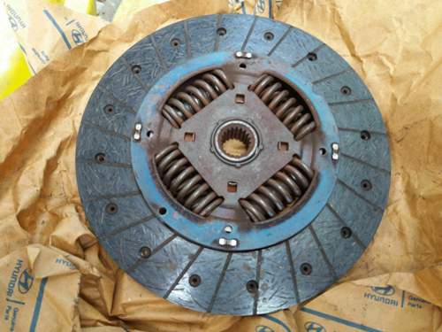

740euro ist aber ein recht guter Preis für einen Kupplungswechsel beim Hyundai-Händler! Aus welcher Gegend kommst Du? Vielleicht kannst Du ja mal bei Gelegenheit ein Bild der Reibscheibe posten um zu sehen ob sie noch fleischig genug ist.

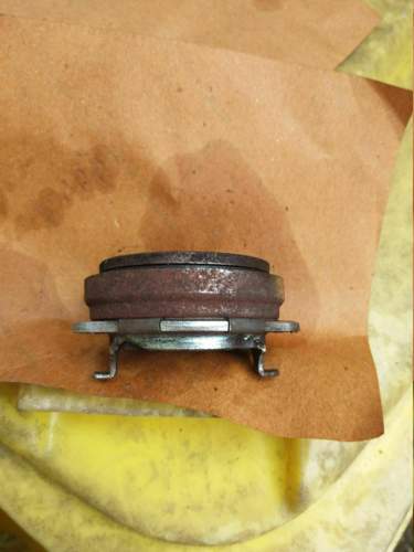

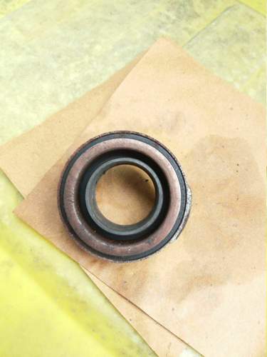

Hallo zusammen, so bin aus dem Urlaub wieder da und konnte jetzt mal in ruhe schauen.
Hier mal ein Paar Bilder von der alten Kupplung.
Vielleicht kann jemand was dazu sagen.

Habe ich ja auch direkt in der Hyundaiwerkstatt machen lassen.Dann habe ich noch ne frage zu dem letzten Bild, in zwei Federn ist so ein Metallbolzen drin und in den anderen beiden nicht, wozu ist das?
Hallo @Thyffera,
super Bilder und mit Verstand aufgenommen! Danke! Die Reibscheibe sieht eigentlich noch gut aus, ich denke der eigentliche Schwachpunkt an der Kupplung ist weder die Reibscheibe noch der Kupplungsautomat sondern das Ausrücklager welches bei Hyundai,wie bei anderen Herstellern auch, aus Plastik besteht.
